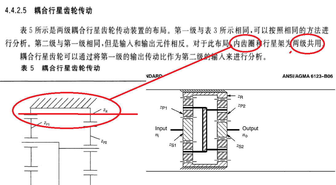

也太示意了,ZR 相等,图形相差那么大 !

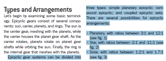

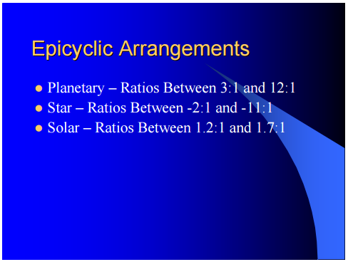

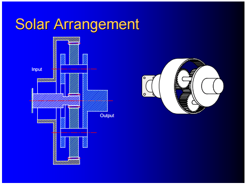

EPICYCLIC  &  PLANETARY  有没有差别 ??
周转 or 行星 ?
百度的例子:
A study on computing method of transmission ratio of complex epicyclic geartrains;
行星轮系其特点、应用、传动比和效率参见行星齿轮传动。
发表于 2018-5-2 10:35 | 显示全部楼层
个人理解是:EPICYCLIC的意思更为广泛,PLANETARY是EPICYCLIC其中最常用、最典型的一种。
下面这个附件是个不错的ppt,供参考。欢迎大家讨论。
DesignEpicyclicGearSystems_JimMarsch.pdf (677.91 KB, 下载次数: 54)
下载来源:https://www.uts.com/ResourceCent ... stems_JimMarsch.pdf

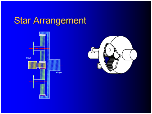

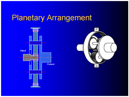

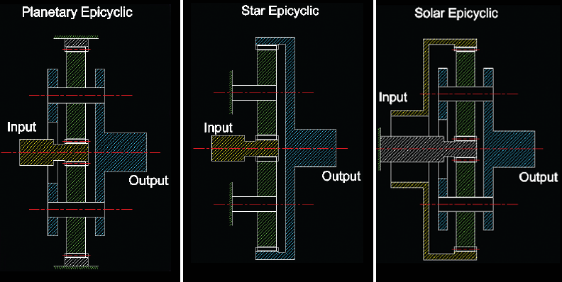

发表于 2018-5-2 10:50 | 显示全部楼层
刚好看到gearsolutions上也是这么介绍的:
UTS_0908.pdf (2.49 MB, 下载次数: 23)
下载来源: http://gearsolutions.com/media/u ... Sept08/UTS_0908.pdf
网上有这样的说法/翻译:
epicyclic reduction gear of planetary type 行星式齿轮减速
epicyclic reduction gear of solar type 恒星式齿轮减速箱
epicyclic reduction gear of star type 定星式齿轮减速箱
