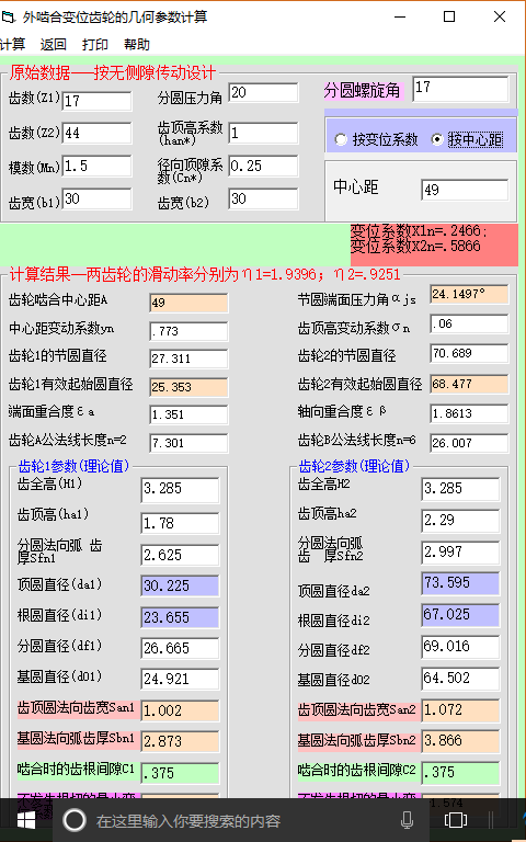

一对电瓶车后桥齿轮副模数1.5,轴齿数17,齿轮齿数46,压力角20度,螺旋角15度24分,轴W=11.38  ,轴外圆29.45齿轮W=25.32 , 齿轮外圆74.55 。齿轮副中心距49+-0.01 。现厂家要求轴齿数不变,中心距不变,齿轮齿数改成44齿。
螺旋角改成17度 。改好后,轴W=11.63,外圆30.23 。  齿轮W=25.89 , 外圆73.55 。 各位大神可以给我看看改好后
的齿轮副可以做吗,公法线 和外圆对吗?
发表于 2017-9-28 10:35 | 显示全部楼层
模数1.5,轴齿数17,齿轮齿数44,压力角20度,螺旋角17度,中心距49 。
计算得:轴W=11.73779/3齿,外圆30.2499 ,变位系数0.255。  齿轮W=25.99824/6齿 , 外圆73.5699 ,变位系数0.57816。
供参考
发表于 2017-11-12 20:14 | 显示全部楼层
从等效寿命的角度出发,轴(小齿轮)应该采用尽可能大的变位系数。
发表于 2017-11-14 21:29 | 显示全部楼层
从几何尺寸看,没有大问题,但对小齿轮寿命有影响,变位系数应取大点。
