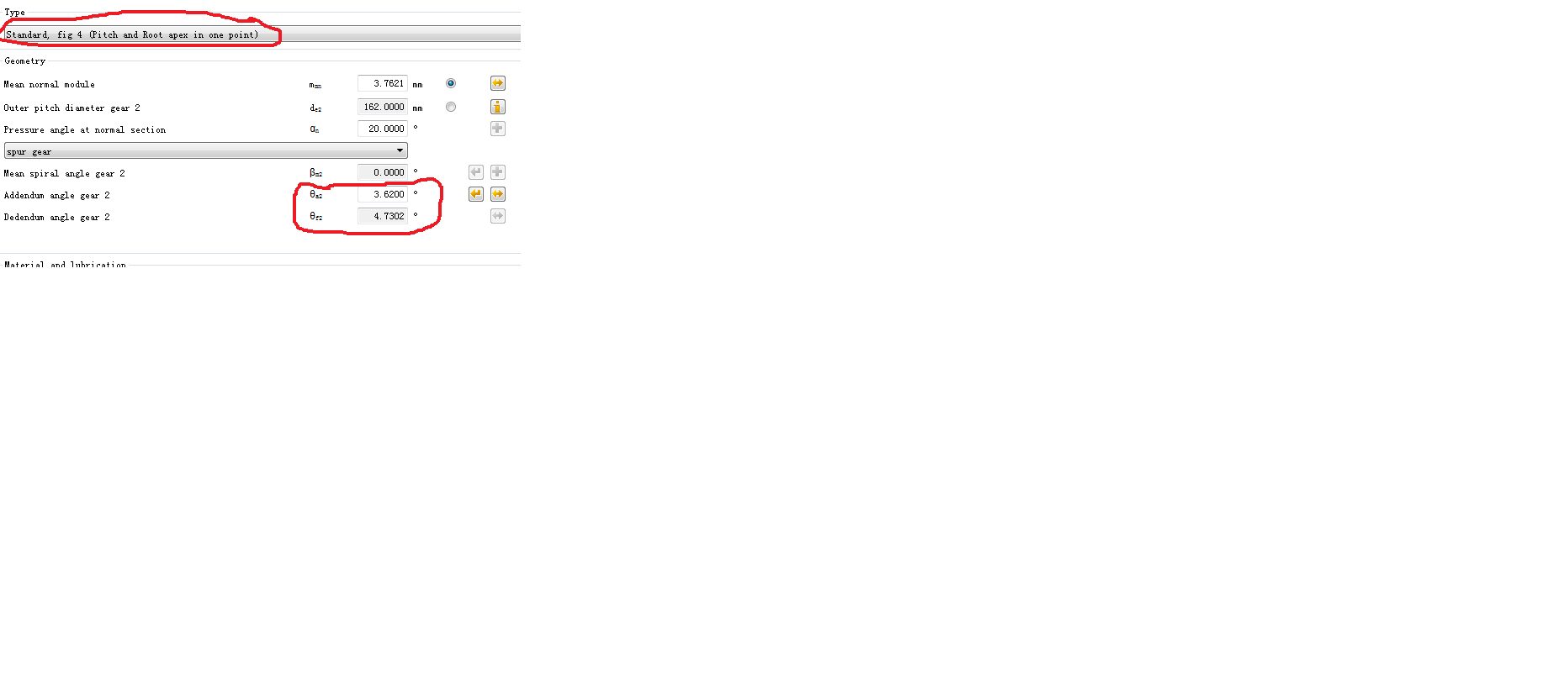

最近尝试和学习有关直齿锥齿轮的计算,有一事不解,劳烦各位专家解答,感激不尽!
按照国标   直齿圆锥齿轮    等顶隙收缩齿  齿顶角和齿根角相等的   软件界面这两个参数不一样,如下图,求解答。
