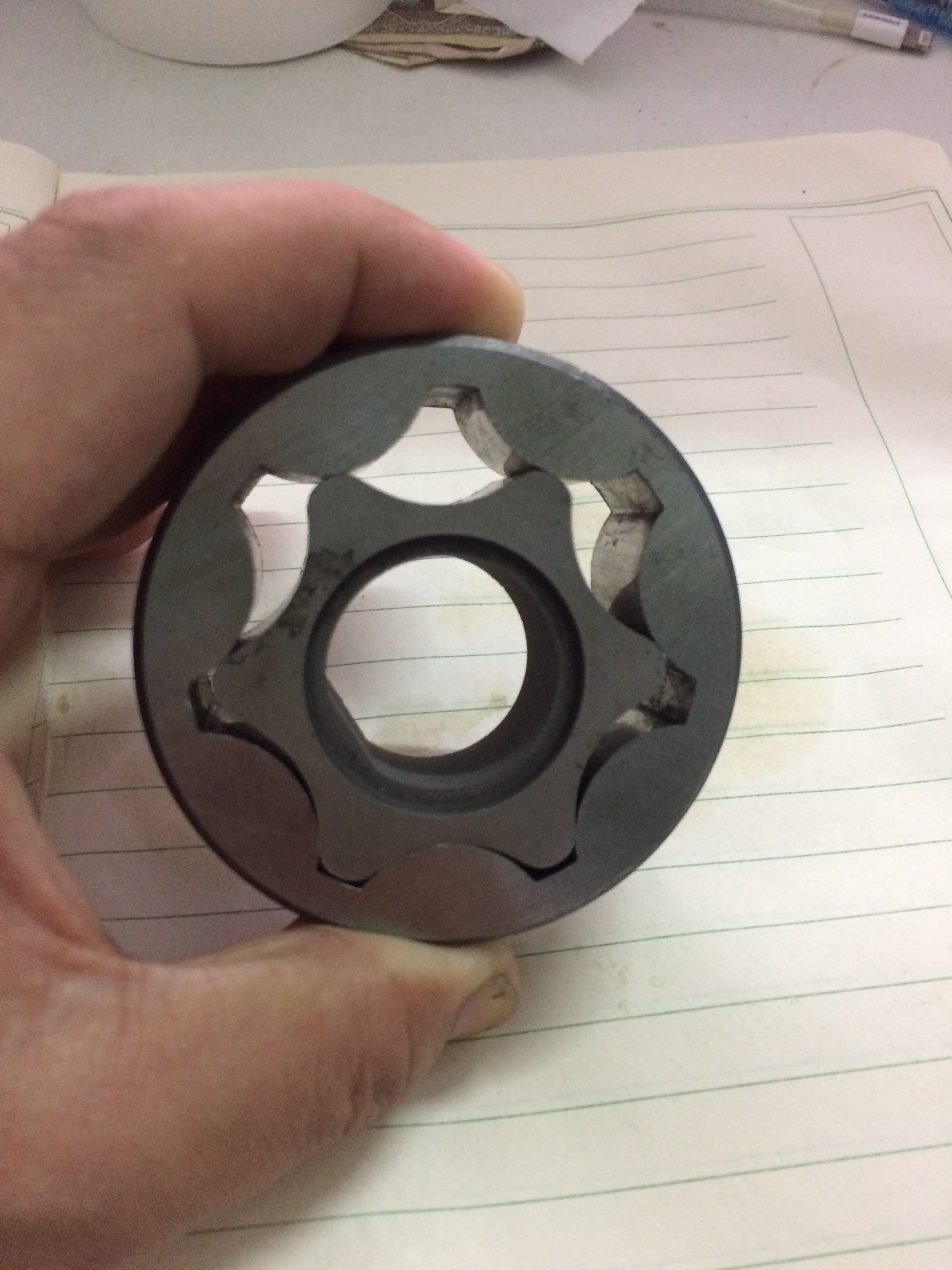

请问图片上这个齿轮正规叫法是什么?里面和外面各是什么(不好意思,我对摆线齿轮不是很了解)?
由于公司需要设计并找外协厂加工制作,现在想自己设计和绘制这种摆线型齿轮,但是不知道需要哪些参数才可以让制作厂家根据参数来加工,
另外,诸位高手有没有关于这方面的书籍、资料或者计算软件之类的参考可供借鉴,本人跪求!

《转子泵的设计理论》

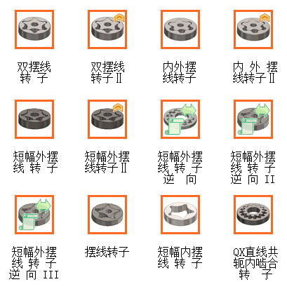

我图片上的属于哪一种?

短幅外摆线

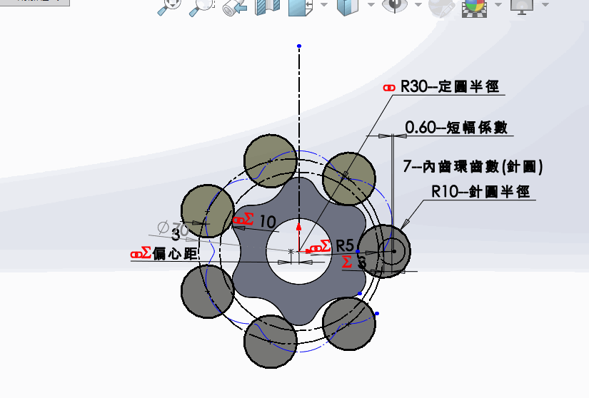

发表于 2017-12-13 11:52 | 显示全部楼层
SW2017 擺線2017-1.zip (231.94 KB, 下载次数: 43)

发表于 2020-5-18 11:03 | 显示全部楼层
版主您好,有的名称不一样但是看图片分不出区别,能详细说一下吗?
