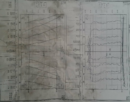

工件m4.5 全齿高10,进口刀具,一刀加工,刀具线速度80m/min,进给0.8mm/r。加工后齿向一面有拐点,另一面是好的。若分两刀加工,齿向都是好的。请问如何调整才能一刀加工。

M4.5一般设备不可能一刀加工,要求机床刚性和夹具刚性足够,各电机功率足够,国产YKX3140M最大允许M4一刀滚齿
发表于 2017-9-20 10:59 | 显示全部楼层
是不是可以调整一下走刀量!
 楼主| 发表于 2017-9-20 12:03 来自手机 | 显示全部楼层
陀曼新机床,最大能加工m6。可能问题在夹具吧!
 楼主| 发表于 2017-9-20 12:09 来自手机 | 显示全部楼层
调到0.6mm/r时,也不行。
发表于 2017-9-20 16:49 | 显示全部楼层
如果始终在一个位置的话,可能与机床的导轨或丝杆传动有关,特别是大模数一刀切的时候,最大6模数,一刀切4.5模数确实余量有点大。
发表于 2017-9-21 08:58 | 显示全部楼层
不会是m6也一刀吧
发表于 2017-9-21 09:41 | 显示全部楼层
根据齿形图看,应该是机床立柱两侧镶条间隙大造成的,切削力过大夹具刚性差已可能。
