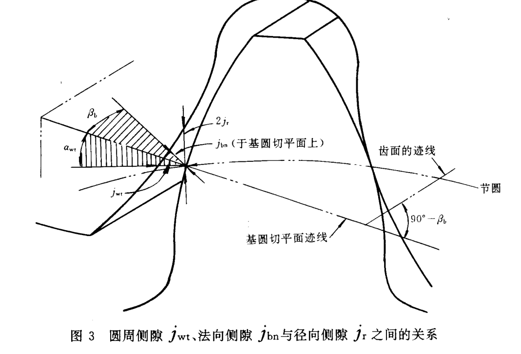

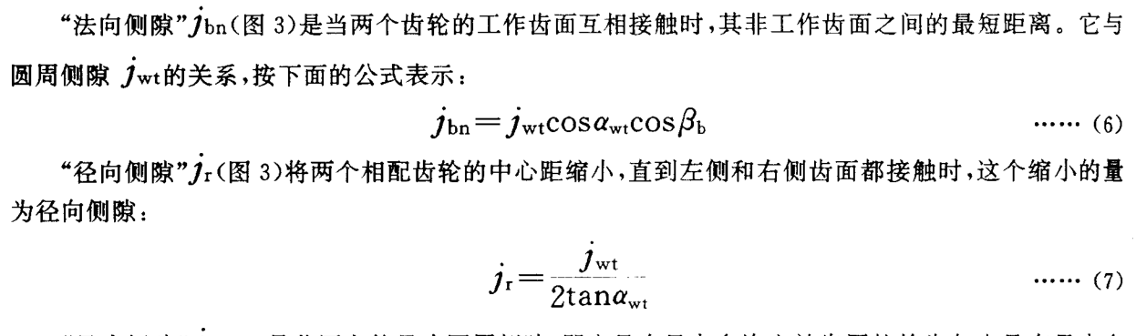

国家标准“径向偏差、椭圆度、齿厚和齿间隙的检验”关于齿轮法向和径向测系的规定有以下定义:
 楼主| 发表于 2017-9-13 21:20 | 显示全部楼层
现在我的疑问是:1.按照定义第二幅截图中两个齿轮副中间最小的距离应该位图jbn上面,2.jbn括号后面的于基圆切平面上是什么意思?3.还是第二幅截图径向侧隙jr就应该是齿轮中心距的移动量,为什么还要乘以2?
请过来大神指导,谢谢!!!

按作者理解,径向侧隙是直径方向的,左右得乘以2,图上标的是2jr,jr指的是半径方向的侧隙。这应该是定义的问题。
发表于 2017-9-16 19:51 | 显示全部楼层
