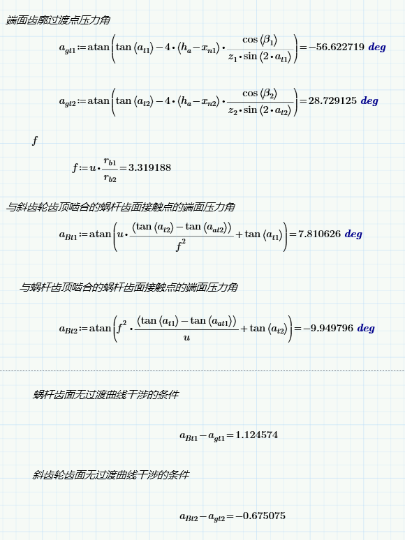

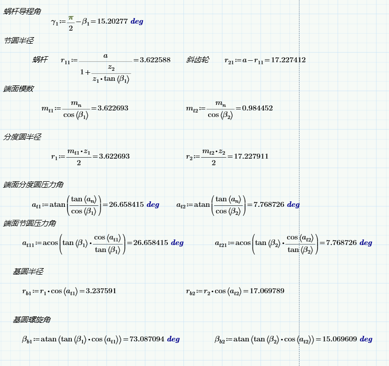

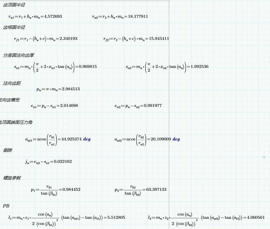

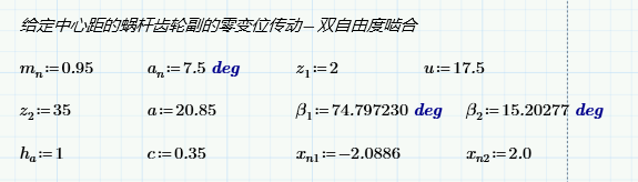

各位老师,在蜗杆斜齿轮零变位设计的时候,最后出现曲线干涉,不知道是何原因??谢谢

蜗杆齿根据圆小于基圆,变位用切向变位表达好一点(基本齿廓减薄蜗杆),可以常啮合,加工时刀具做好就行

谢谢老师的指导
