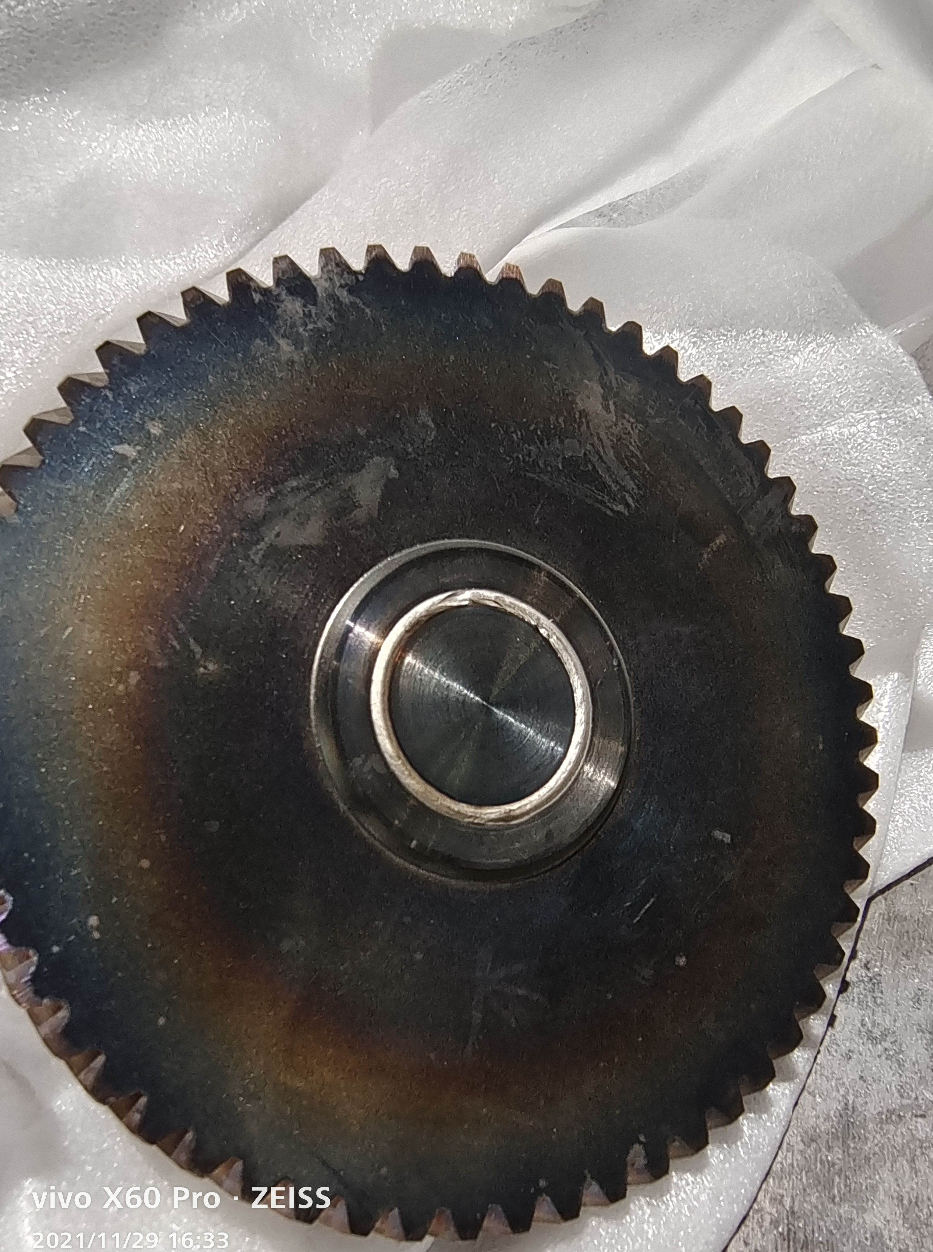

发表于 2021-11-30 10:29 | 显示全部楼层
20CrMnTi电子束焊接
要求端面平齐,且端面车去2mm,以便去除渗碳层。但是过盈配合面的孔轴部位没有去除渗碳层,结果焊接以后出现显微裂纹。
照片上是实物状态,肉眼是看不见裂纹的。
感觉电子束焊接的热影响区还是很大的,焊缝过盈配合直径30mm,齿轮端面120mm范围都变颜色了。
发表于 2023-12-12 10:48 | 显示全部楼层
焊缝位置防渗,表面对齐
发表于 2023-12-12 17:22 | 显示全部楼层
车碳层,清洗,加热压装,电子焊,120°保温24小时 ,自然冷却12小时,探伤
