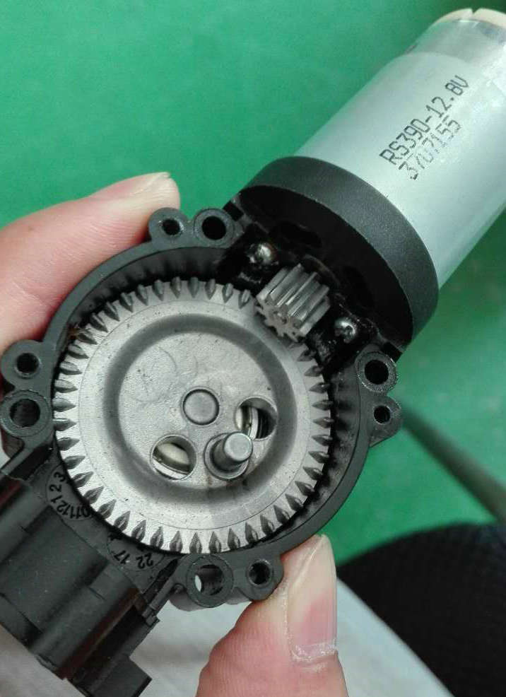

前段时间遇到有客户反馈大齿轮强度不够(附图),
看到实物才发现,这应该是典型的面齿轮结构。
从论坛上找了一些KISSsoft面齿轮建模的资料,捣腾了几天,搞出来这么个东西,请大家拍砖

你是想表达什么呢?是不会设计面齿轮嘛
发表于 2017-9-2 11:51 | 显示全部楼层
图片中是实物件吧,看看像是锥齿配直齿呀,呵呵。
压缩包中的我看了,是面齿轮。
图片中的是??
 楼主| 发表于 2017-9-2 12:05 | 显示全部楼层
图片是客户现在的实物
发表于 2017-9-2 16:58 | 显示全部楼层
yzgys 发表于 2017-9-2 12:05
图片是客户现在的实物
从图片看,这种面齿轮是采用滚齿加工的。这种面齿轮在要求不高的情况是可以满足要求的,但是齿轮强度是很差的,因为齿面是滚齿的,不能与直齿轮正确啮合。
正规的面齿轮设计是按照插齿刀设计的齿形的!

发表于 2017-9-18 11:11 | 显示全部楼层
目前渔线轮中有用到面齿轮,成型多采用的热室机压铸,强度确实不理想,能用粉末冶金的话,就会好很多
发表于 2018-1-27 20:50 | 显示全部楼层
自己做一个夹具,转变在插齿机耐上的位置,轴线与原来的旋转轴线垂直并与插齿刀的旋转通过挂轮相关联,这种结构刚性较差,所以一般对于以传递运动为主的传动,效率和耐用度还是可以的,较大的面齿轮,可以采用精锻,这需要批量较大时采用,较小的,可以用粉未冶金的结构。
