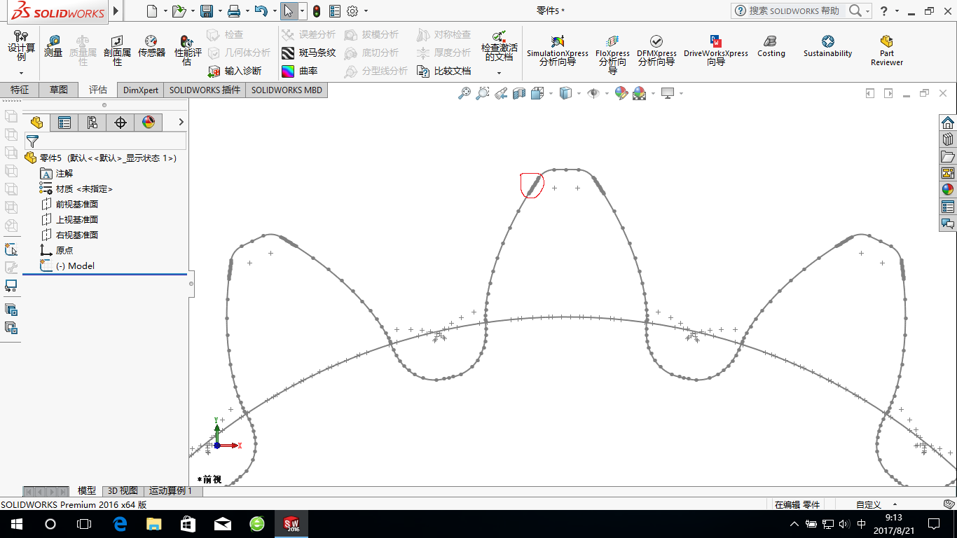

KISSsoft 齿形导出DXF图中红圈处不是圆弧?

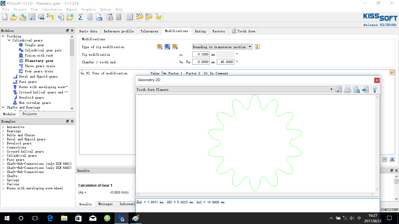

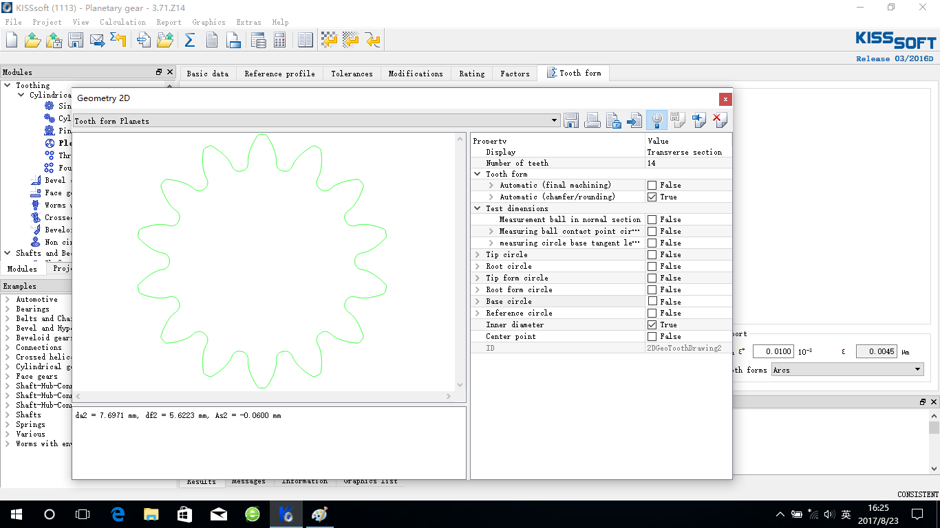

设置了的看第二张图片?不知为何红圈外是圆弧只有红圈处是直线(见图一)

发表于 2017-10-21 12:20 | 显示全部楼层
kisssfot中倒出的都是一段一段的直线,不可能直接就倒出曲线来。

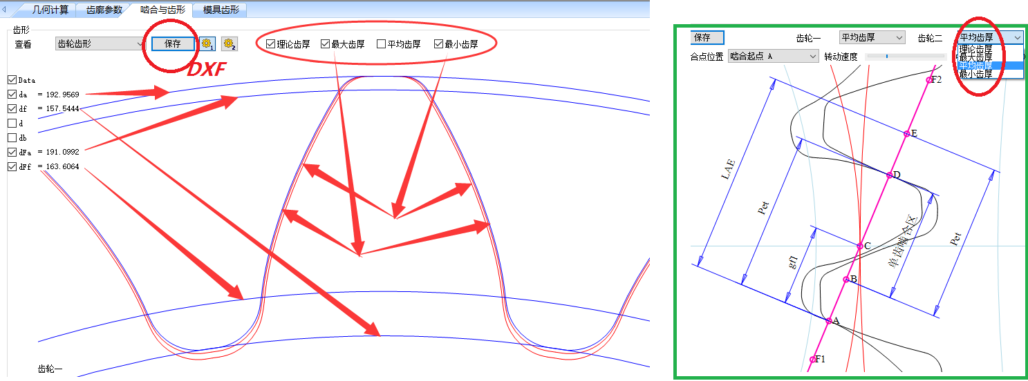

发表于 2017-10-21 22:48 | 显示全部楼层
画准确齿形 ,还需要齿厚因素--- 上偏差/ 下偏差/ 平均偏差
