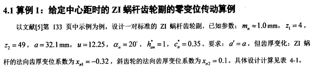

各位,牛人,例子中的法向齿厚变位系数选择有什么依据吗?是按照普通齿轮的变位系数选取方法吗?谢谢,
发表于 2017-8-23 14:38 | 显示全部楼层
这里所说的法向变位系数其实就是切向变位系数。蜗杆取-0.32如果齿轮取正的0.32就是完全的齿厚“转移”了。上面的齿轮取0.1还有-0.22应该是做为间隙使用的。
