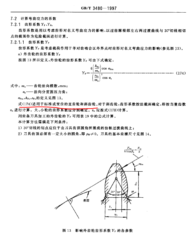

       在使用ROMAX和kisssoft计算齿轮强度时,使一对齿轮中其中一个齿轮(A)的齿顶圆变小,其他参数保持不变,与之相啮合齿轮(B)的齿形系数会随之产生较大的变化,从而使齿轮(B)的齿根弯曲强度有较大变化。       若依照GB3480的方法计算或选取齿轮的齿形系数时,无论是公式计算还是查表法,有一个前提即只适用于标准或变位的直齿或斜齿,通过标准中方法得到的齿形系数貌似都与相啮合齿轮的齿顶圆直径无关。
     求助,当相啮合齿轮中有齿形为非标准齿形的齿轮时,齿形系数如何计算?它与相啮合齿轮的齿形有怎样的关系?
 楼主| 发表于 2017-8-17 09:16 | 显示全部楼层
已解决,啮合齿轮齿顶圆变动后单齿啮合外界点变动,hFe有较大变化,所以齿形系数变化较大。
