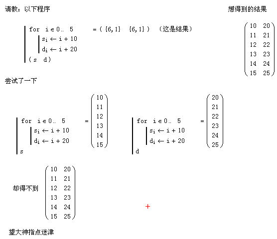

请教mathcad的for为什么输不出图示

用augment(s,d)或赋值二维数组

谢谢您回帖。能写个例子吗?我是初学mathcad
 楼主| 发表于 2017-8-17 08:55 | 显示全部楼层
ffm,您好,不用写例子了,我已经理解了您的指导,再次感谢!

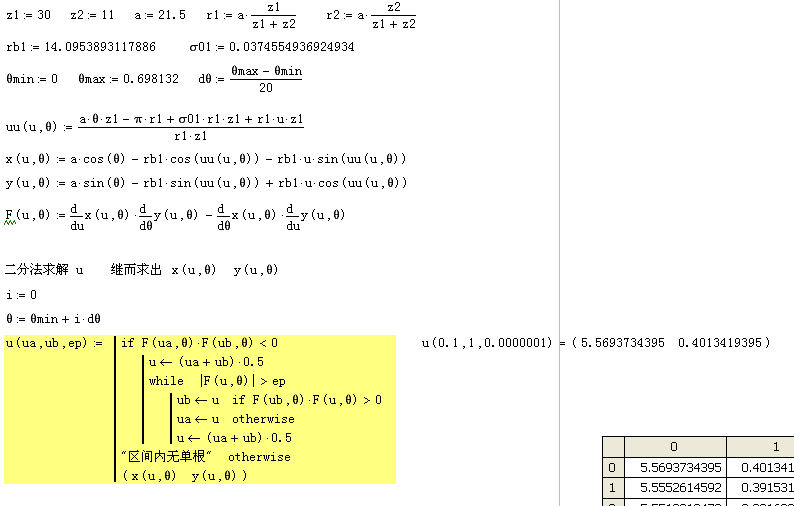

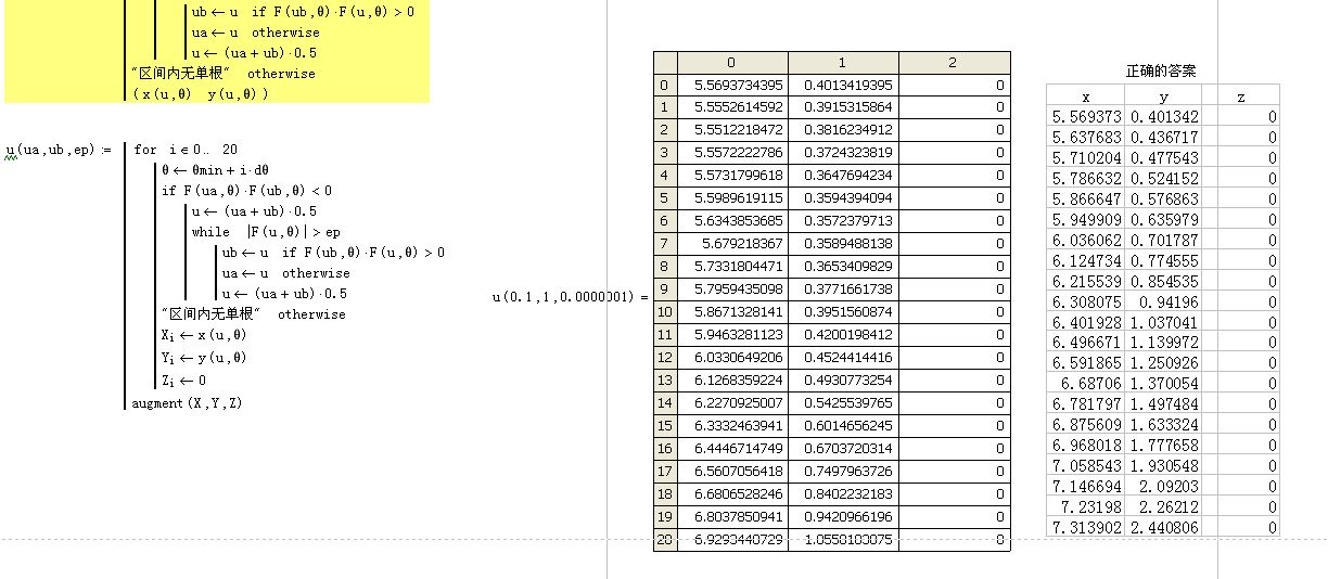

FFM老师,请教您,我照您的指导,可能没吃透,烦请您帮忙看看,上图

 楼主| 发表于 2017-8-17 16:07 | 显示全部楼层
最后的答案不是正确的答案,不知错在什么地方?
