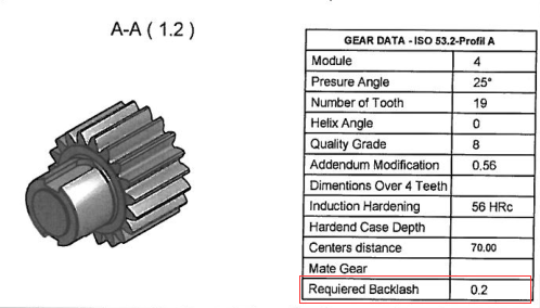

求大神回答下参数表中的0.2是指什么侧隙!(太阳轮,行星轮,和齿圈的侧隙都是写的0.2)本人就付了一个太阳轮的参数图
 楼主| 发表于 2017-8-16 10:18 | 显示全部楼层
那是0.2的侧隙是指太阳轮和行星轮的侧隙吗?还有行星轮和齿圈的侧隙也是0.2?

拿到配对齿轮的参数,计算一下无侧隙时的中心距,再看一下设定的中心距,间隙就知道了

图纸上的中心距就是无侧隙中心距~它的侧隙应该是调节齿厚偏差得来的~我想问的是它那侧隙是指圆周侧隙还是法向侧隙

backlash一般都是是指角度的
发表于 2017-8-18 10:49 | 显示全部楼层
如果不是角度 那就是法向的齿侧间隙
你可以依据齿轮参数实际计算一下就知道了
发表于 2017-8-18 10:51 | 显示全部楼层
我理解是0.2°

0.2度吧,是装配好的间隙好像要换算成弧分
