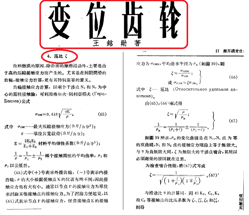

请教,何为比压系数?如何计算?如何评估其对齿轮啮合的影响?
发表于 2017-8-15 14:32 | 显示全部楼层
为啮合线上任意一点的接触应力雨节点处的接触应力的比值。也等于啮合节点处的综合
曲率半径与啮合线上的任意一点的综合曲率半径的比值。

有计算公式吗?如何评价比压系数?哪些软件可以计算此数值?
