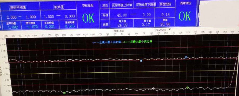

最近客户要求蜗轮蜗杆正反转的空载力矩是一样的,没有偏差的,目前的产品螺旋角均为15°-21°,
是不符合自锁条件的,我认为,当螺旋角减小,且达到当量摩擦角的极限情况下,可以正转,但是不能
反转,从这个特殊条件说明一般情况,正反转力矩就是不一样
如下图所示:正转1牛米,反转1.5牛米

 楼主| 发表于 2017-8-10 10:15 | 显示全部楼层
LXRRXL 发表于 2017-8-9 17:53
为什么会不样呢,正反转接触面积螺旋角应该都相等的呀。蜗杆蜗轮副外是否有其它传动?
就是一个“上坡”与“下坡”的问题点,当坡道角度逐渐增加的时候,物体就会自己滑下来!
