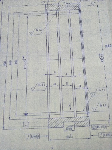

请教各位大侠,如何加工此倒锥齿?

发表于 2017-8-9 11:27 | 显示全部楼层
插齿,挤倒锥齿
发表于 2017-8-9 15:10 | 显示全部楼层
数量不多的话可以考虑手工制作。
发表于 2017-8-9 15:32 | 显示全部楼层
你这是同步器滑套嘛?
可以先插齿,后进行挤锥齿工艺

可以先插齿,后进行挤锥齿工艺
你的意思是先按标准齿插齿,然后再挤孔两端锥齿吗?那孔内空位槽什么时候加工?
 楼主| 发表于 2017-8-10 11:23 来自手机 | 显示全部楼层
zl3264507 发表于 2017-8-9 11:27
插齿,挤倒锥齿
能就这个零件细说一下吗?
