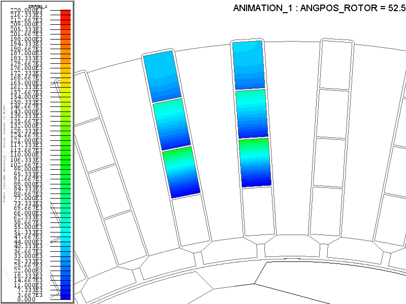

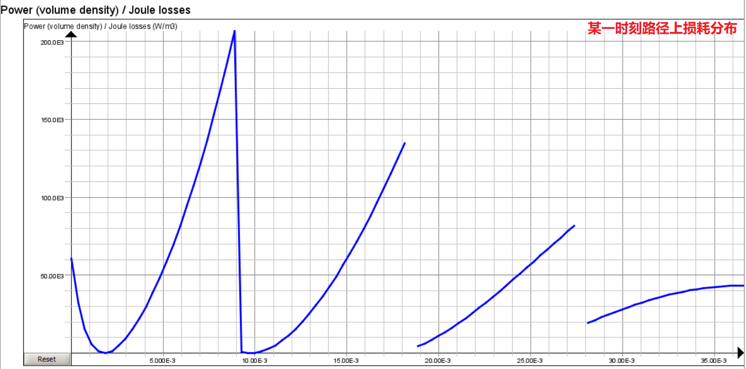

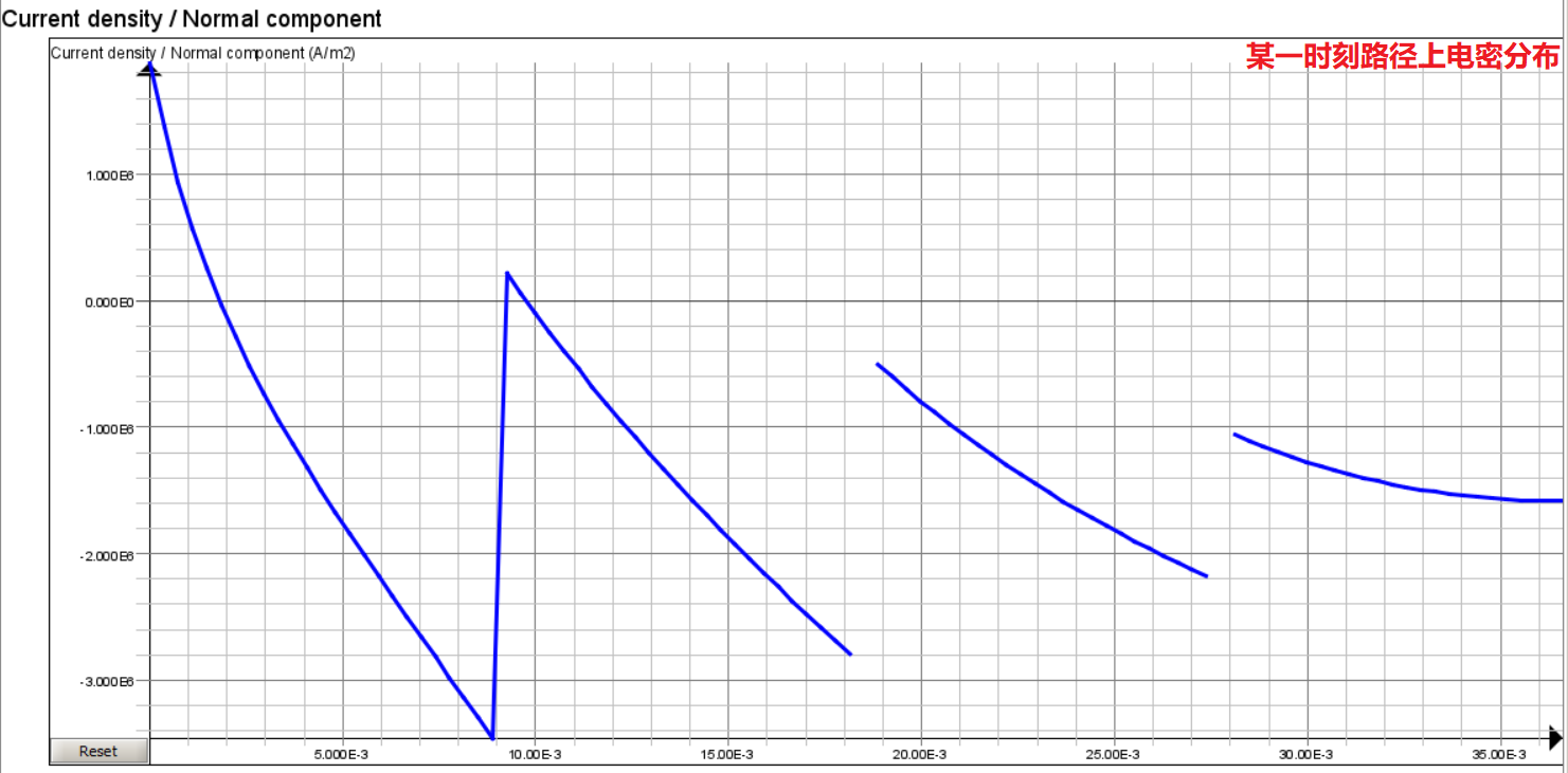

新能源汽车里面的电机,现在扁线绕组很热门,但是由于扁线高度大大超过对应工作频率的“临界高度”,导致扁线的交流铜损耗(AC Loss)极大————比直流铜耗高好几倍,因此导致定子发热严重。

因此,普通的扁线绕组面临淘汰,各种新技术方案致力于降低AC Loss达到50%以上!!!
