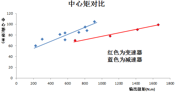

发表于 2017-9-30 21:39 | 显示全部楼层
solly 发表于 2017-9-27 21:18
能解释一下为什么中心距要大一些吗?
tu.png 差评,图片不能直接回复
发表于 2017-10-1 00:17 | 显示全部楼层
能解释一下为什么中心距要大一些吗?
之前给出的数据为对标的量产产品数据,一般扭矩与中心距为幂指数关系,为简单直观,统计结果我近似用直线代替。
先说结论:从结果看,减速器斜率是大于变速器的,扭矩对中心距关系增长较变速器较快。
分析原因:减速器一般为单挡(也有两档或三挡),也就是常啮合,电动车在行驶过程中所有工况所造成的齿轮寿命损伤均为常啮合齿轮所承受。变速器一般多档位,汽车在行驶过程中所有工况所造成的齿轮寿命损伤被各个档位齿轮所承受。因此,一般而言,一级中心距相对变速器来说,应该大一些;但是二级中心距按理来说,应该与传统变速器对扭矩的关系是一致的。实际量产产品的统计仍然是减速器二级中心距与输出扭矩的幂指数关系增长较传统变速器快一些,让人匪夷所思。目前我也懵逼中......
