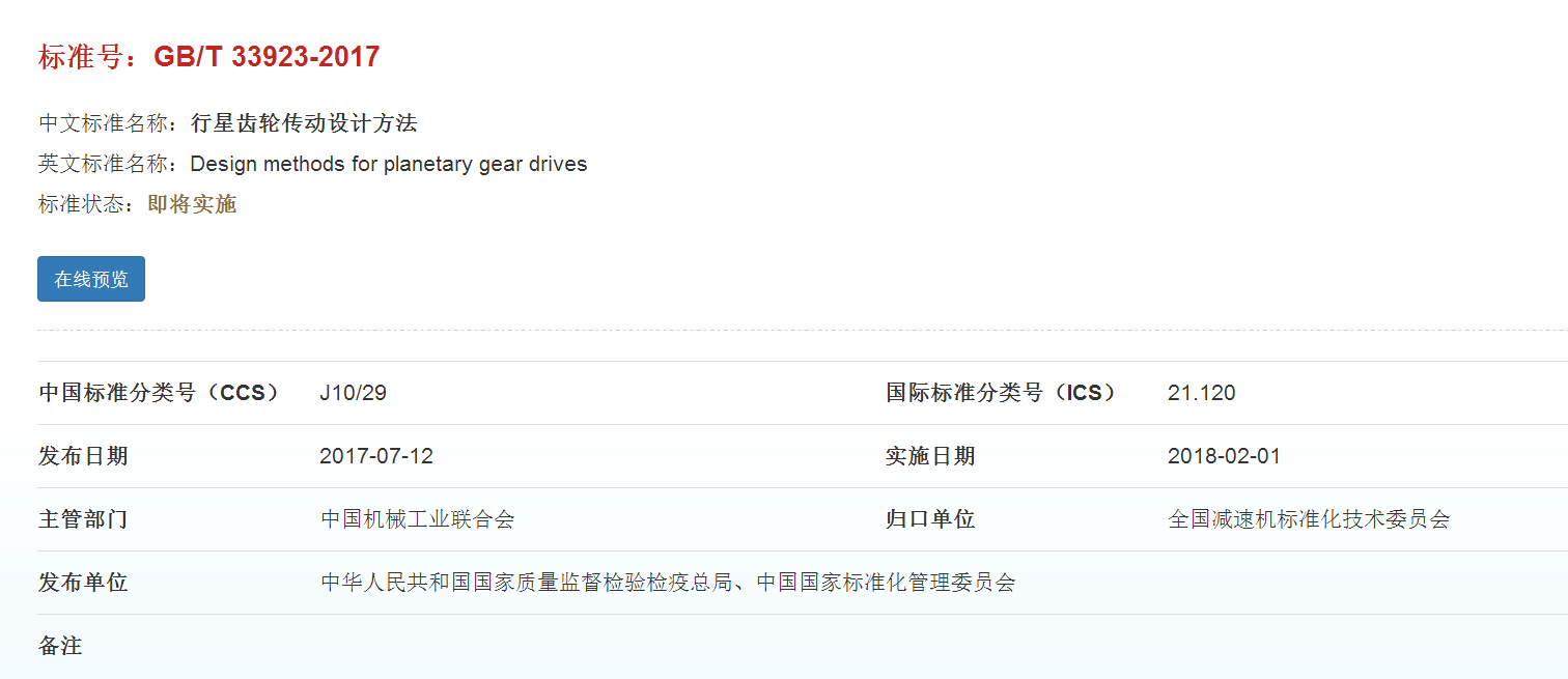

目前,行星齿轮设计标准33923标准已经即将实施了,在国家标准网上已经可以阅读,但是暂时不支持下载。
该网站支持在线浏览!
http://www.gb688.cn/bzgk/gb/newGbInfo?hcno=EAD8D490CE72F84B9C4128B608E4EEBD

标准号:GB/T 33923-2017
中文标准名称:行星齿轮传动设计方法
英文标准名称:Design methods for planetary gear drives

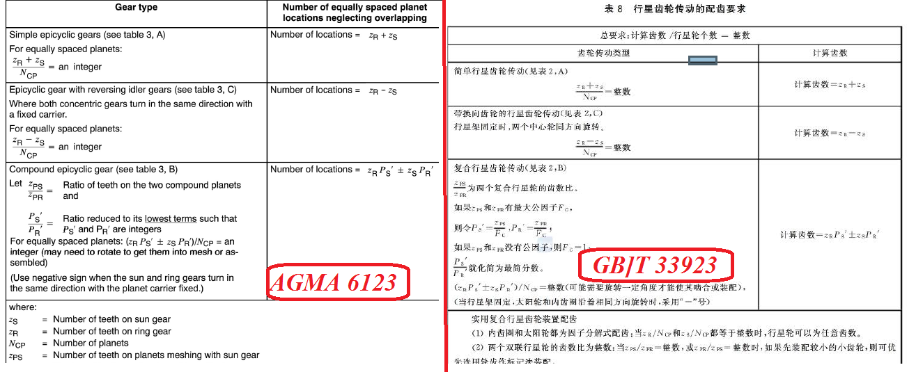

GB/T 33923-2017 大量引用 AGMA 6123-B06 。
标准相互借鉴是正常的,应当指明出处。120多页中没有见到AGMA6123-B06的影子。
