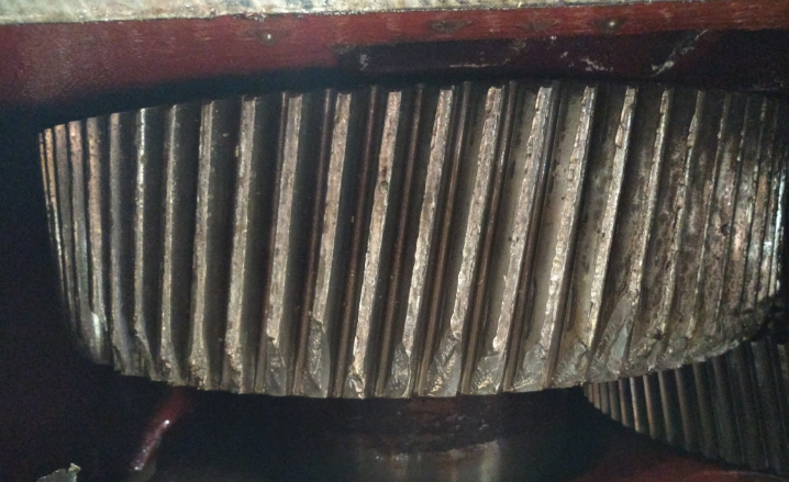

大家看下这对齿轮是什么原因损坏的-齿轮齿顶磨损剥落了
发表于 2017-8-4 17:56 | 显示全部楼层 |阅读模式
发表于 2017-8-15 18:17 来自手机 | 显示全部楼层
不是正常磨损,材质,热处理硬度,齿轮测隙,齿轮加工精度情况
发表于 2017-8-16 14:22 | 显示全部楼层
看着很多地方都胶合了,运行温度太高了吧。
发表于 2017-9-2 15:09 | 显示全部楼层
时间久了吧
发表于 2021-7-30 16:19 | 显示全部楼层
渗碳齿轮吗?齿顶是不是过硬了?金相组织、硬度怎么样?残奥多少?
发表于 2022-4-2 15:39 | 显示全部楼层
偏载???
发表于 2022-4-20 12:15 | 显示全部楼层
感觉像是轴承损坏,造成齿啮合偏造成
发表于 2022-5-13 14:20 | 显示全部楼层
齿顶修缘一下,可能会好点
发表于 2022-5-13 14:22 | 显示全部楼层
找找疲劳源在哪?有没有疲劳贝纹线?
发表于 2022-5-13 23:11 | 显示全部楼层
有可能是安装精度有问题,做一下啮合斑点
