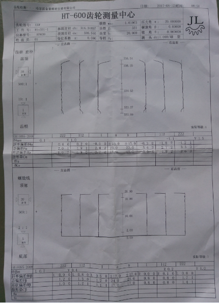

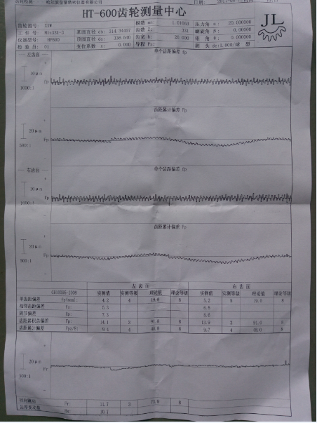

齿距5级,累积3级
齿距5级,累积3级
齿形4级,齿向1级
齿形4级,齿向1级

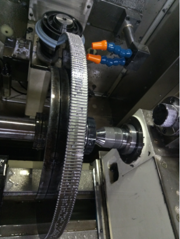

磨齿
磨齿
磨齿
磨齿

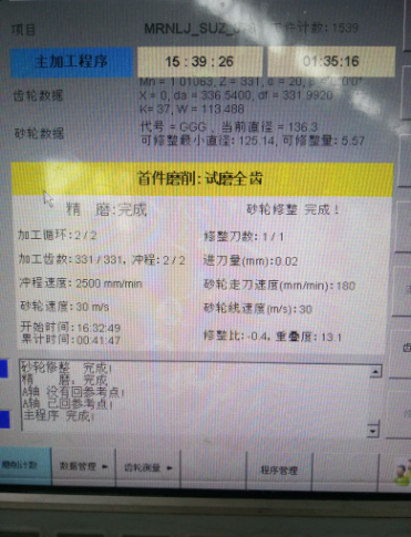

机器加工界面
机器加工界面
