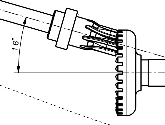

这是牙科手机里用的一对齿轮,增速传动,大齿轮齿数30,小齿轮齿数8,求助各位大神,有没有人知道,这种齿轮怎么加工的,是属于那种齿轮传动类型,有没有相关资料。
 楼主| 发表于 2017-7-27 09:20 | 显示全部楼层
小齿轮是直齿,大齿轮不知道怎么设计和加工的
发表于 2017-7-28 09:39 | 显示全部楼层
可以用锥齿轮来代替,图片是面齿轮传动
发表于 2021-7-30 09:01 | 显示全部楼层
这是一种带有内锥的面齿轮传动。
