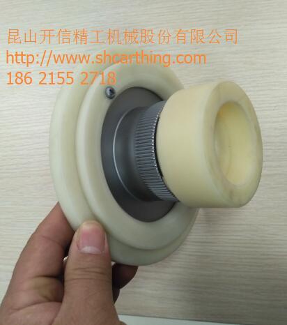

喷丸强化目的
通过喷丸强化增加式件齿部及R角的残余压应力、提高疲劳强度。经过权威科学论证,喷丸强化后的柔轮使用寿命提高达500%(与非喷丸强化对比数据)。

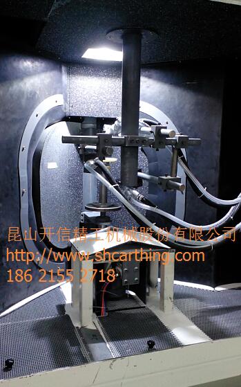

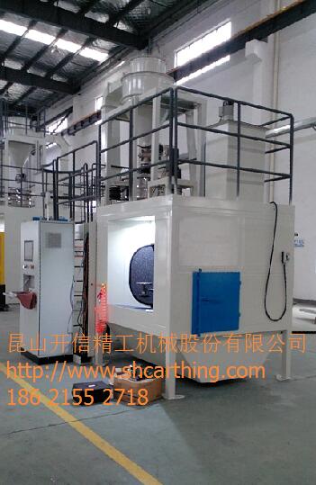

喷丸过程控制及示意图
