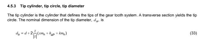

ISO21771的变位斜齿轮齿顶圆的计算公式是da=d+z/[z](xmn+hap+kmn),和设计手册中不一样,而且
tip alteration coefficient k没有给出计算公式。这个计算公式和手册中的公式d=d+2*(han+x-△yn)mn,               到底用哪一个?求指教

这个公式中K没有计算公式,算不了

系数k没有公式,不知道怎么算。

后者是正确的
