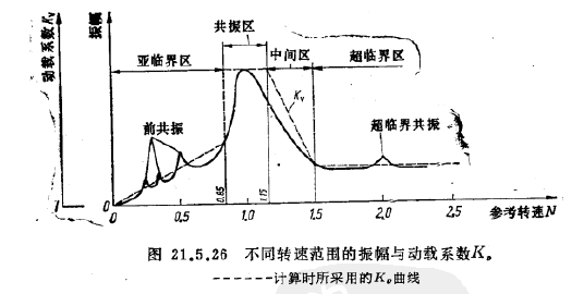

请教各位同仁,对临界转速比N的看法,是否需要避免在主共振区工作,如果无法避免的话会有什么后果?振动?噪声?
截图是机械零件第二卷中的插图。谢谢!

临界转速只是为了确定动载荷系数,影响齿轮的强度校核而已吧。
