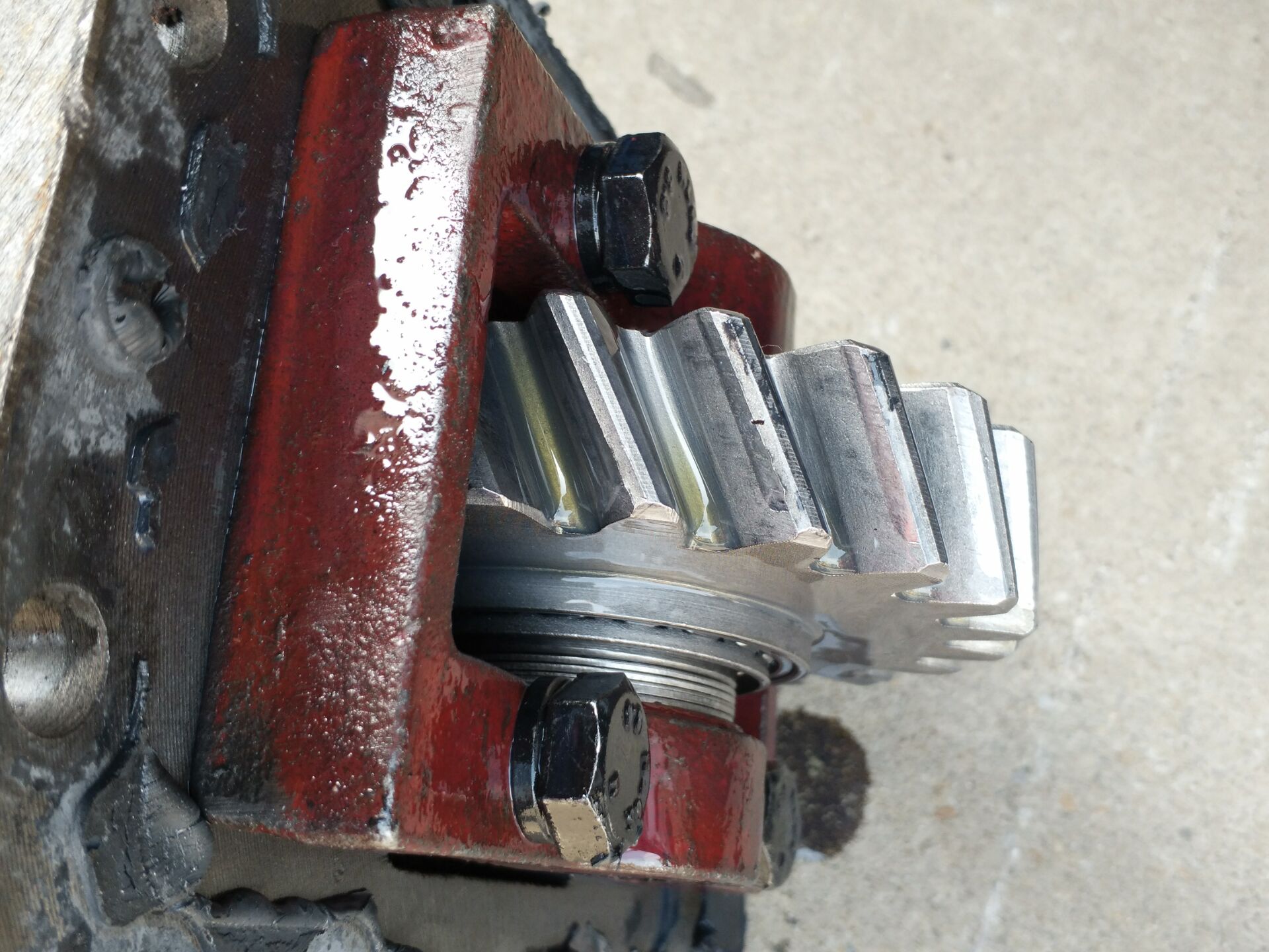

一对斜齿齿形接触区如下
空载无噪音,加载后噪音大,关键是一对齿轮的接触区均在齿顶,求助!!

齿顶要适当修形

常见的可能有渐开线干涉,压力角加工不到位。
渐开线干涉通过计算能发现
压力角做齿形齿向看下。报告上齿顶异常凸起,齿形线呈八字形都会产生上面这样的接触斑点。
当然也有可能是其他原因,需要测完看报告逐个分析排除。

受载时,齿轮会发生弹性变形,建议增加顶部修缘

中心距?齿形检测过吗?

1.压力角偏小,导致齿顶接触多 2.如果参数合格,建议齿顶修形3.螺旋角有误差大,齿宽方向,接触印记有80%这样子,建议齿向修形(鼓形齿)

中心距太大了吧

齿轮拿下来检测一下 就知道了。
