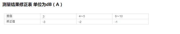

发表于 2017-8-12 17:18 | 显示全部楼层
芋头兄弟:
你的背景噪音为39.6~43dB(A) 实测小于等于45dB(A), 首先你的这个条件都不对!
根据噪音标准: 当背景噪音与实测噪音小于等于10dB(A)时实测值需做修正, 你的这么
小的差别这结果就已经不靠谱了! 去看看国标的噪音标准吧! 兄弟!
 楼主| 发表于 2017-8-12 17:34 | 显示全部楼层
吴雨阳 发表于 2017-8-12 17:18
芋头兄弟:
根据噪音标准: ...
是按这修正?百度搜
噪音修正
噪音修正
 楼主| 发表于 2017-8-12 17:43 | 显示全部楼层
芋头 发表于 2017-8-12 17:34
是按这修正?百度搜
百度说差值小于3测量无效但经多次测量都≤45dbA?
