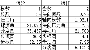

大神,碰到一对齿轮参数,螺旋角和压力角都不等,这样的参数合理吗?

这对参数估计是个外行搞出来的!你还是自己设计吧!

大神,这个参数是配合不对,还是参数数值计算有问题?谢谢

拿着双头蜗杆配单头齿轮怎么配合,这个参数和我们目前电动推杆上的一模一样的,这个参数的蜗杆我们用了几十年了!

大神,我三头螺纹配20齿斜齿轮怎么配

还是要看中心距了,节圆一致就可以了。

螺旋角、压力角、模数不一定要相等才能正确啮合
