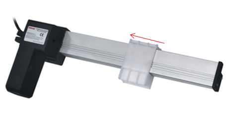

各位大神,现有一产品,电机起动,在滑块侧施加平行导轨的力,会出现异响,不知是什么原因?!大神指点一下

直线推杆。不了解具体声音,这个很难回答。
发表于 2017-8-15 10:31 | 显示全部楼层
这个异响要具体分析,一般有两个部位产生,一是电机,二是齿轮,你可以根据声音的频率来判定。
 楼主| 发表于 2017-8-17 15:07 | 显示全部楼层
听着声音应该是齿轮之间的撞击引起的
发表于 2017-8-19 07:55 | 显示全部楼层
794645727 发表于 2017-8-17 15:07
听着声音应该是齿轮之间的撞击引起的
估计是有侧隙,如果正反转切换的时候,是有齿面撞击的声音的!
