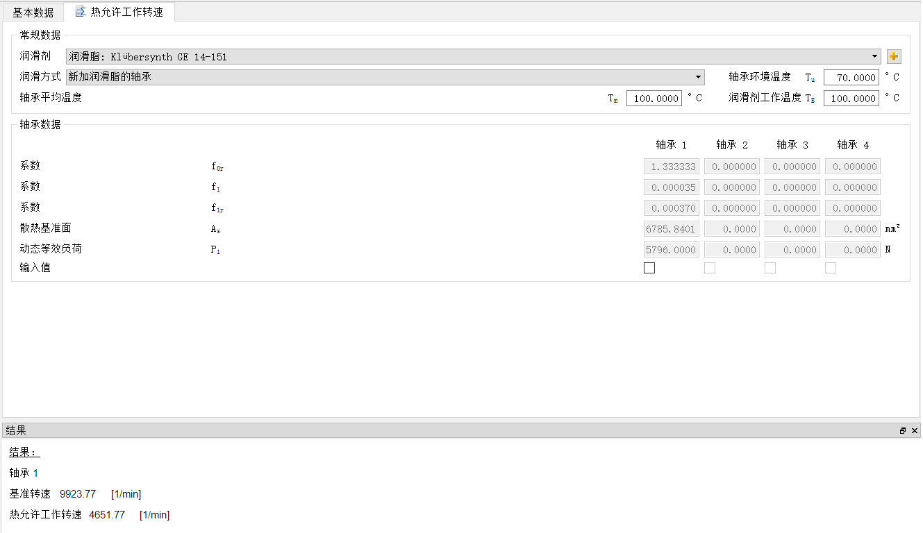

电机转速从1440r/min提高到3600r/min,轴承的发热变得严重很多了,因此减速箱的冷却变得很重要。
轴承的发热计算,还是比较准确地预测了轴承的高速运转性能

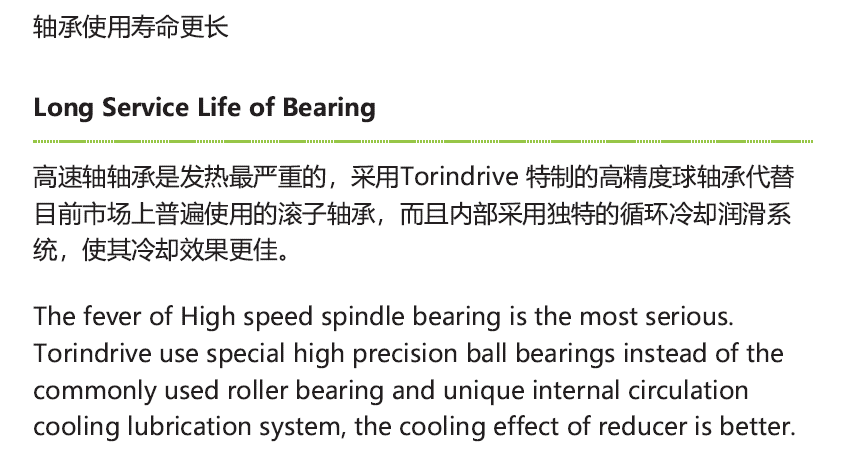

这是某公司样本上的一个介绍,不过我估计是针对蜗轮蜗杆减速器的。这种减速器输入转速不可能达到3600r/min

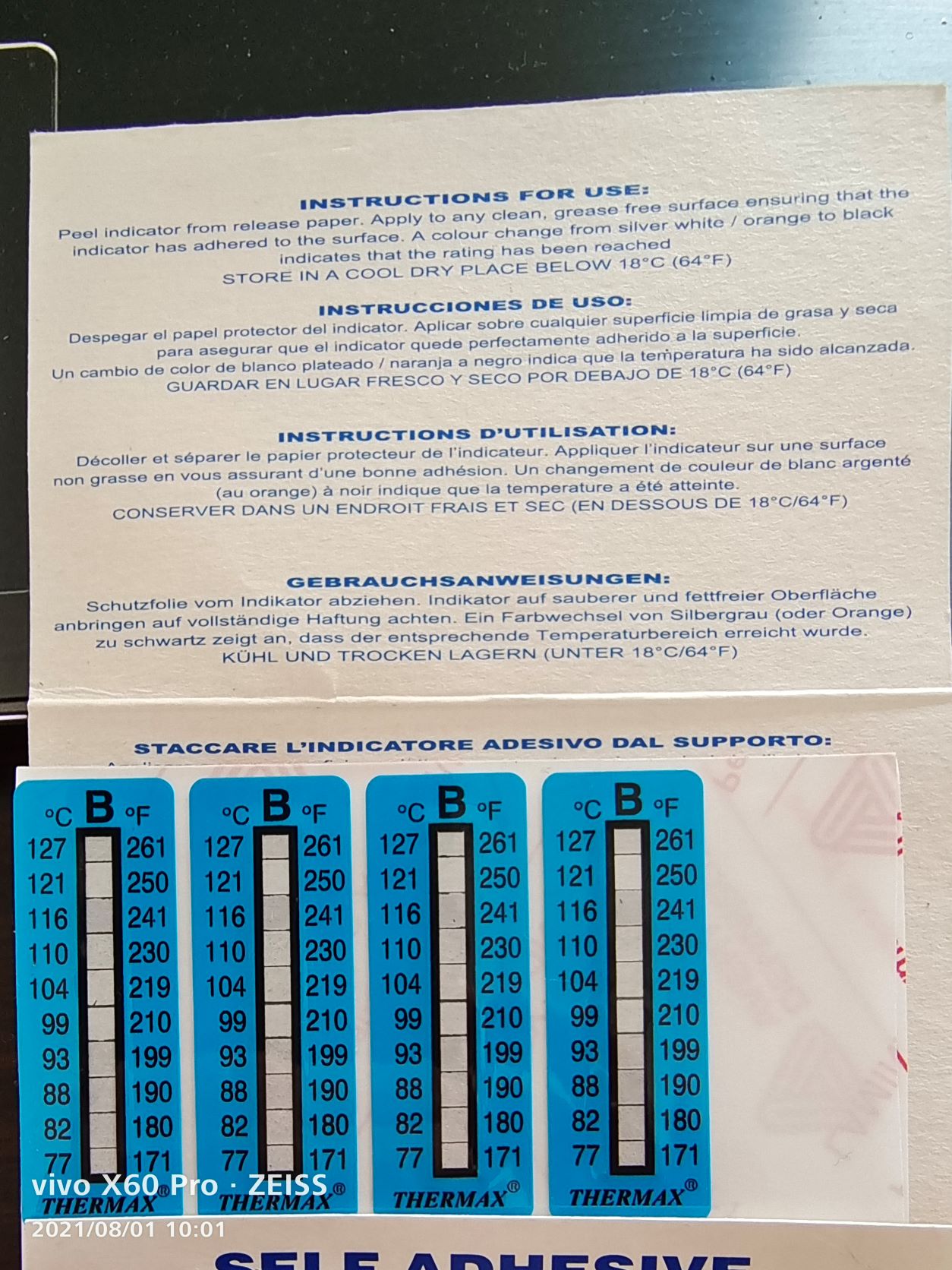

轴承座最高温度的测量,比较好的方法是用进口的测温纸,只需要贴在感兴趣的地方,运行好以后拆检就可以根据测温纸的显示精确得到曾经经历过的最高温度。
发表于 2021-8-1 14:46 | 显示全部楼层
发表于 2021-8-2 06:51 | 显示全部楼层
这种测温纸有各种温度范围可以选用,从-30℃到1270℃,几乎可以满足所有场合的要求!
