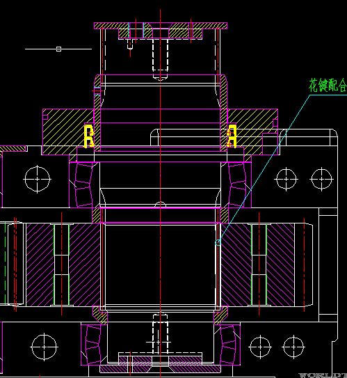

大家好,如图所示为英国某厂家减速机,低速级轴和齿轮采用花键配合,有如下疑问,请如下问题问大家下。
1.花键轴和齿轮内花键套应该采用什么配合,松配还是紧配。若采用DIN5480的话公差带怎么给好。

轴轮分体时没有看配合吗?花键配合应该从强度上考虑,斜齿传动,骨架密封,松配合是不是不行呀。又不是浮动结构,没有补偿。0                569170942

不知是渐开线花键还是其他类型的,松配合估计是不行的。

肯定是松配合,必须有间隙,要不然怎么安装,别扯蛋,考虑实际情况!

你直接改成平键好了。。用花键配合,我们国内做出来配合老是不好,零件不合格率太高了,以前一个德国的箱子也是花键配合,我们吃了好多苦,后来直接改成了平键。

是渐开线花键
