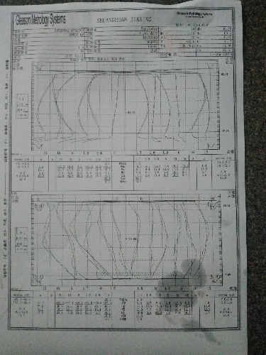

求大神指点,珩齿齿形齿向乱是由什么原因造成的呢?

珩磨轮螺旋角,珩齿轴交角对得上吗
发表于 2017-7-14 16:45 | 显示全部楼层
是强力绗齿机吗
 楼主| 发表于 2017-7-17 20:34 | 显示全部楼层
是的,fassler
 楼主| 发表于 2017-7-17 20:35 | 显示全部楼层
znyuanfezn 发表于 2017-7-13 11:16
珩磨轮螺旋角,珩齿轴交角对得上吗
怎么对呢
发表于 2017-7-19 17:26 | 显示全部楼层
理解错了,以为就是普通的珩齿
发表于 2017-7-19 19:41 | 显示全部楼层
检查一下热前的好不好
发表于 2017-8-19 16:51 | 显示全部楼层
检测基准与加工基准不统一或说相差太大,或说基准有问题。是轴,可能是中心孔问题,或跳动太大。盘齿,可能是装歪了。
发表于 2020-2-28 22:56 | 显示全部楼层
这是珩出来的吗?
发表于 2020-12-14 12:14 | 显示全部楼层
挖根不足,试着改变一下切削参数,再加工时候,珩齿的挖根留足
