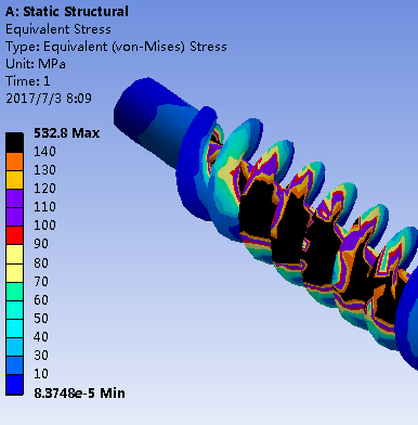

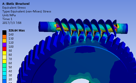

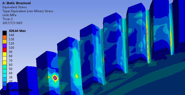

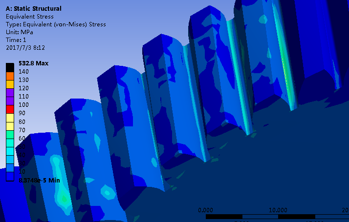

同样的一款参数,只通过调整齿顶高系数的方式来调整传动比
通过相关分析,重合度变大,齿轮受到的力会转移到蜗杆齿面,
受力方式:
重合度1.6:
重合度2.0:

楼主花了很多时间用CAE软件分析蜗杆斜齿轮副的受力状态,但是,从结果看,从条件到过程,再到结论,都是错的!

这边做静扭断齿试验,八九不离十的,可以对得起来的!毕竟“实践是检验真理的唯一标准”这个认知论是有道理的!没有实践的东西就是胡思乱想!

人都有一个习惯,在对问题分析的时候都有选择性,就是选择那些有利的方面来证明自己的结论!
虽然这无可厚非,但是对于一些已经有结论的东西,你再发表这些有点偏离的说法就经不起推敲了。
这几天忙,过两天解释你说的这个问题!因为你的帖子所表达的问题不少,基本原理都不清楚,而且词语的表达就更不准确了!

先说表达:
(1)同样的一款参数,只通过调整齿顶高系数的方式来调整传动比:
   ①既然是同一款参数,怎么可以跳动齿顶高系数?
   ②另外,调整齿顶高系数怎么实现传动比的调整?
   ③ 传动比是两个齿轮的齿数的比值,你齿轮齿数不变,都可以调整传动比?
(2)通过相关分析,重合度变大,齿轮受到的力会转移到蜗杆齿面,
  ①相关分析是采用的那种分析?
  ② 重合度变大,齿轮受到的力会转移到蜗杆齿面???齿轮受力是相互的,根据牛顿第三定律:相互作用的两个物体之间的作用力和反作用力总是大小相等,方向相反,作用在同一条直线上。——您竟然能得出力会转移这么奇怪的结论?如何解释?

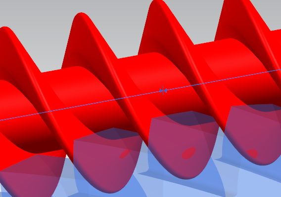

那下面这样的齿轮齿顶为什么设计那么尖,为什么齿顶高系数不弄小一点!
设计齿轮的应该都知道的!

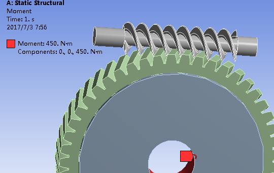

运用的是静力学的!

齿顶是否变尖是有设计者决定的,只要能满足要求,齿顶不会崩齿就行了。
这是设计问题,至于是否可以减小,都是可以尝试讨论的。
另外,在细高齿的设计上,齿顶看起来很尖都是常见的,不要大惊小怪的!

本来就这样,有的时候设计的时候,就是要弄尖,你觉得同款参数,就是的齿顶高不一样,重合度会一样么?
齿轮的重合度影响静力学和摩擦学的有关计算么?

重合度大接触应力会小,蜗杆与蜗轮的接触应力相等(作用力=反作用力),你是哪家做EPS的厂家?你这分析没有理根据,不合常理.如在杭州附近,请我给你们上上课,讲讲EPS的尼龙蜗轮.
