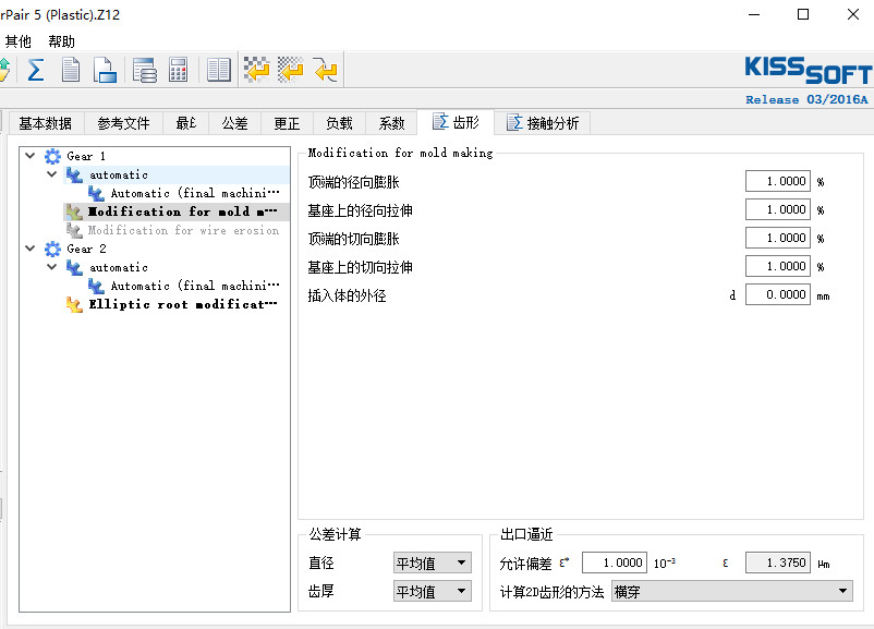

请教:kISSsoft中塑胶齿轮的缩水如何合理设置?
发表于 2017-6-22 09:36 | 显示全部楼层 |阅读模式
如题,请教:kISSsoft中塑胶齿轮的缩水如何合理设置?
                   请问是在下图中里设定吗?

发表于 2017-6-25 09:55 | 显示全部楼层
塑料齿轮的收缩可以不用ks的方法,基本上按照变模数法处理一下就行了,后面再根据试模的结果修正就行了。
 楼主| 发表于 2017-6-25 10:05 | 显示全部楼层
谢谢指教。
