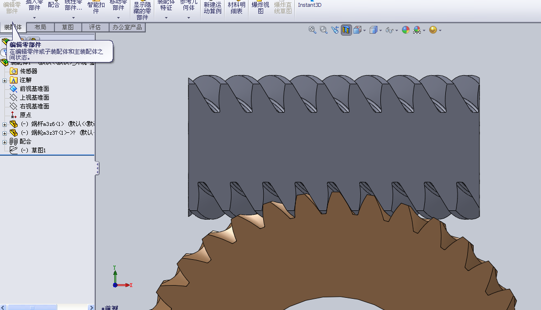

[SolidWorks] 用solidworks2010做的zk蜗杆(m=3,z=6)和被包络的蜗轮(z=37)
发表于 2017-6-21 16:46 | 显示全部楼层 |阅读模式
zk蜗杆m3z6蜗轮z37.part1.rar (1.9 MB, 下载次数: 13) zk蜗杆m3z6蜗轮z37.part2.rar (1.9 MB, 下载次数: 16) zk蜗杆m3z6蜗轮z37.part3.rar (1.9 MB, 下载次数: 12) zk蜗杆m3z6蜗轮z37.part4.rar (1.9 MB, 下载次数: 13) zk蜗杆m3z6蜗轮z37.part5.rar (1.2 MB, 下载次数: 12) 距蜗轮中截面5mm处截图.png

如何实现的建模?建模方法可否分享?
 楼主| 发表于 2017-6-22 17:16 | 显示全部楼层
滚刀.rar (399.66 KB, 下载次数: 34)
零件6(距蜗轮中截面5mm处包络).rar (298.66 KB, 下载次数: 36)
曲线组.rar (762.6 KB, 下载次数: 33)
是采用作图法,按照运动关系求解的!方法思路不错,就是繁琐了点!  发表于 2017-8-12 18:12

感谢楼主分享,正在学包络计算
 楼主| 发表于 2017-8-14 11:16 | 显示全部楼层
我也觉得繁琐了点,所以抛砖引玉,想在论坛中求得较简便的方法。

包络的精度可控吗?如何去控制包络的精度?
发表于 2019-3-21 11:27 | 显示全部楼层
多头蜗杆的应该转一周来进行布尔运算吗?
