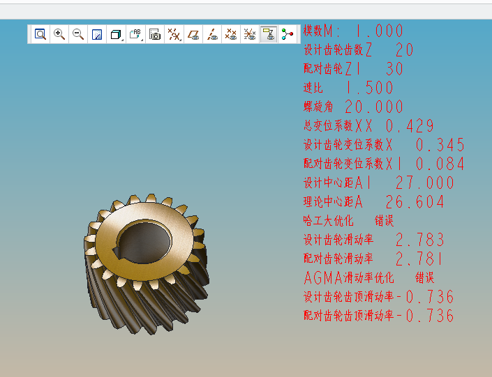

今天在creo关系式中添加了AGMA滑动率分配关系式,和原来按哈工大法按滑动率相等原则分配结果一样:
1、AGMA的滑动率是指齿顶啮合处的滑动率,一般值是负值,
2、哈工大法值的是齿根处的滑动率:一般值是正值
3、按照这两种方法,所分配的变位系数值是一样的。上述两种方法分配的变位系数一样,也证明了哈工大法的正确性:
发表于 2017-6-19 09:21 | 显示全部楼层

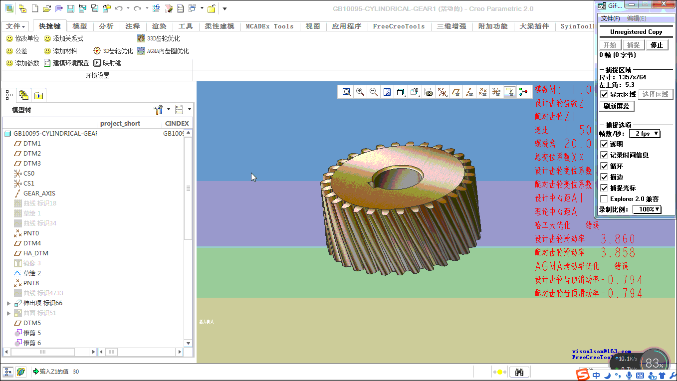

您换个参数试试,比如压力角是15°的,基本齿廓来个非标的,在做对比,看看哈工大的方法是否可行?结果是否一致?
还有,搞个斜齿轮试试看,哈工大从哪儿查???
 楼主| 发表于 2017-6-19 13:31 | 显示全部楼层
mrmrw 发表于 2017-6-19 09:21
您换个参数试试,比如压力角是15°的,基本齿廓来个非标的,在做对比,看看哈工大的方法是否可行?结果是否 ...
1、上面就是斜齿轮
2、这个是压力角为15°的斜齿轮,也是一致的:

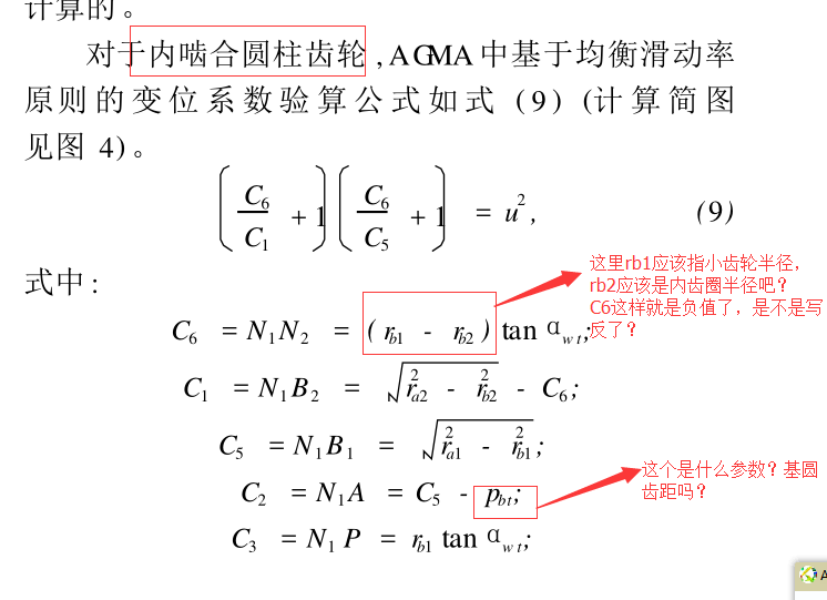

我想问一下:内齿圈《AGMA按均衡滑动率原则选择齿轮变位系数的原理》这篇文章,这里面的公式是不是有问题:
发表于 2019-10-13 10:52 | 显示全部楼层
大神,你最后一步伸出项如何做的,我用的是creo2/0,没找到这个命令。我使用混合扫描,做出来的齿都变形了,纠结中
