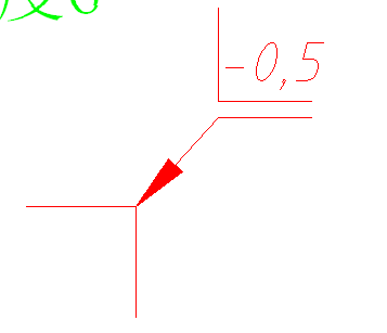

这个符号表达什么意思?     图纸如下:

哪方面的图纸?
发表于 2010-9-23 10:16 | 显示全部楼层
是不是倒角
发表于 2010-9-23 12:05 | 显示全部楼层
就是倒角的意思,相当于c0.5,德国的图纸一般都这样标注的
 楼主| 发表于 2010-9-23 12:57 | 显示全部楼层
汽车零件     十字轴
数字前面的“一”号,什么意思?
发表于 2010-9-23 14:37 | 显示全部楼层
简单地说,就是只能凹进去的程度,但不能凸出来,说的不专业
就是这个样子
就是这个样子

DIN_ISO_13715-2000.pdf (580.59 KB, 下载次数: 218)
看一下这个介绍的很好的。
