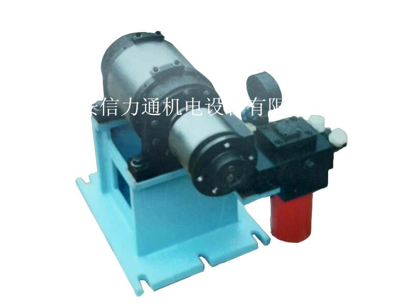

产品介绍:该液压扭矩加载器可正反向加载;同轴联接;采用电液伺服液压加载技术,能实现数字化实时控制,参数设置调节方便,实时显示加载工况,载荷值无级可调,可利用计算机对试验齿轮箱进行正弦波、三角波等任意载荷谱编程加载。
适用于:锥齿轮,工业减速器,车辆变速器。
一.技术参数及要求
1.实现对封闭功率齿轮试验机实施扭矩加载
2.技术参数
2.1 额定扭矩400Nm
2.2 额定转速1500rpm
2.3 加载扭矩范围0600Nm
2.4 最高转速3000rpm
2.5 动态加载精度±0.5%
3、技术要求
  3.1 可正反向加载
  3.2 同轴连接
  3.3、配备的加载控制系统能实现数字化实时控制,参数设置调节方便,实时显示加载工况。
   3.4 加载扭矩无极调速
   3.5 可实现任意载荷谱加载
