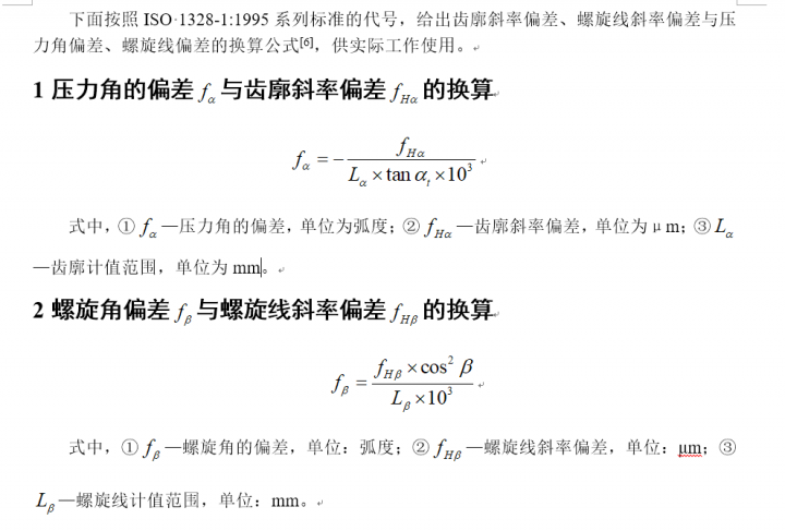

请教各位前辈,以下如何用公式计算

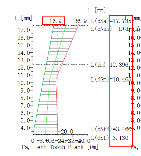

在渐开线展开的曲率半径图上,修形FHa +16.9um,那么 压力角增加多少度?
同样在螺旋角展开图上,修形FHb +15um,那么螺旋角增加多少度?

参考一下
