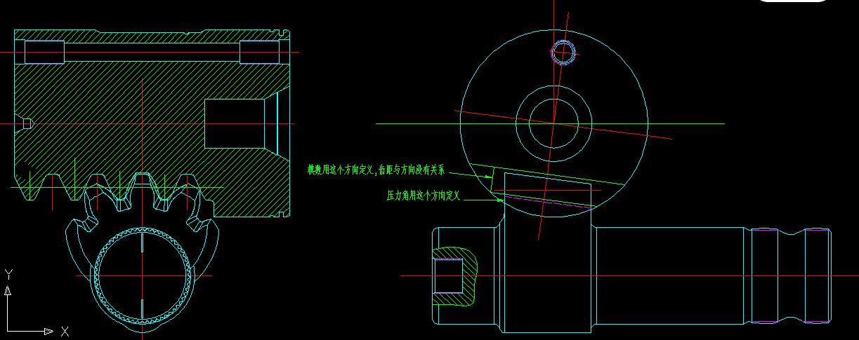

齿条的模数与压力角已知,我是用变齿厚齿轮的模数等同齿条模数,因为不管从那个方向看,与齿距没有关系,所以模数不变;
变齿厚压力角不等同齿条,因为看的方向不一样,用齿条的压力角和变齿厚齿轮的锥度求出变齿厚齿轮的端面压力角。
我的理解是否正确?
直齿齿条与变齿厚齿轮传动
直齿齿条与变齿厚齿轮传动
