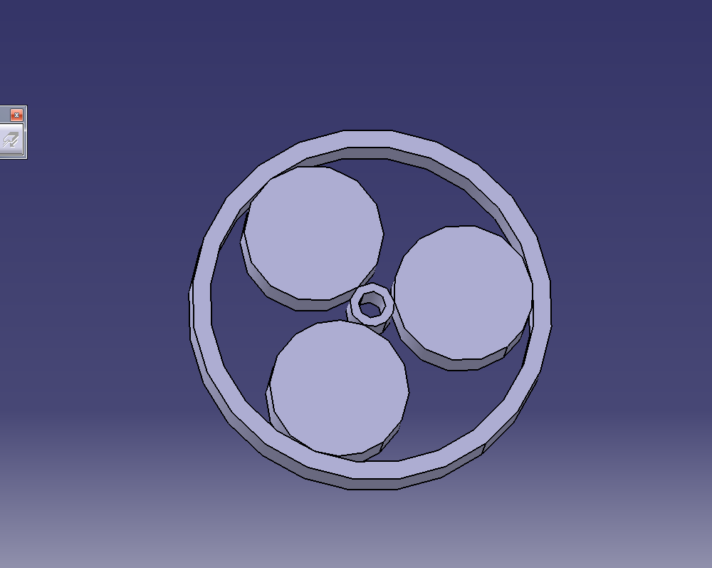

大神们好:
因为最近爱上DIY,想用550碳刷电机搞个电动起子,奈何电机不给力,想自己设计个行星齿轮打印出来,无奈这方面毫无知识,度娘也找了几天,又说算这算那。但就没说明只知的圆内应该怎么算,(因为想做和电机尺寸相差不会太大的,用起顺手)无奈自己在设计软件上暂时模拟模型,但齿数,大小,厚度什么的,是真无奈不懂了。所以大神们帮帮我应该怎么搞? 最好跟我说明下,因为感觉齿轮是真的很神奇。以下就是我暂时理论的大小。
在一定范围的圆 :
内齿环齿顶,直径是36MM。行星轮直径15.5MM。太阳轮齿顶5MM。

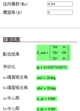

发表于 2017-7-27 20:10 | 显示全部楼层
配了一个相近的
发表于 2017-7-27 20:23 | 显示全部楼层
再来1个更接近的
