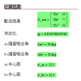

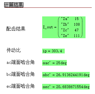

要求速比为298,采用几级行星齿轮传动呢?怎么配齿啊,还有就是有什么资料推荐的嘛,新手小白求助
发表于 2017-6-7 19:47 | 显示全部楼层
3级
发表于 2017-6-7 19:51 | 显示全部楼层
3Z-II
