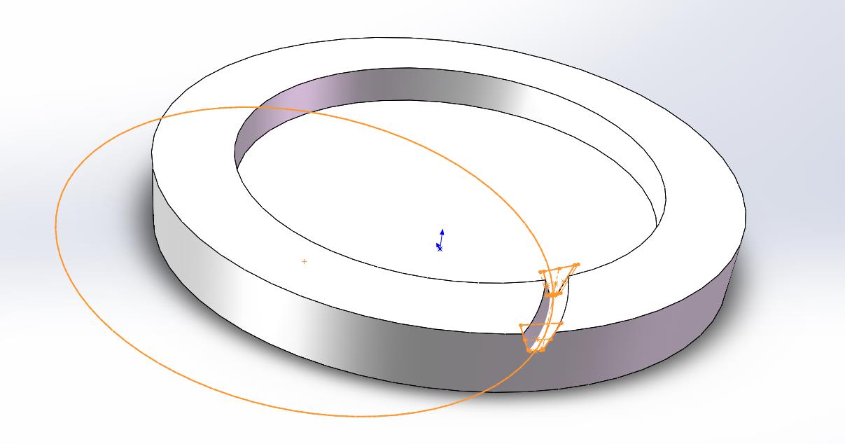

首先 介绍我的建模过程:
1、画齿坯

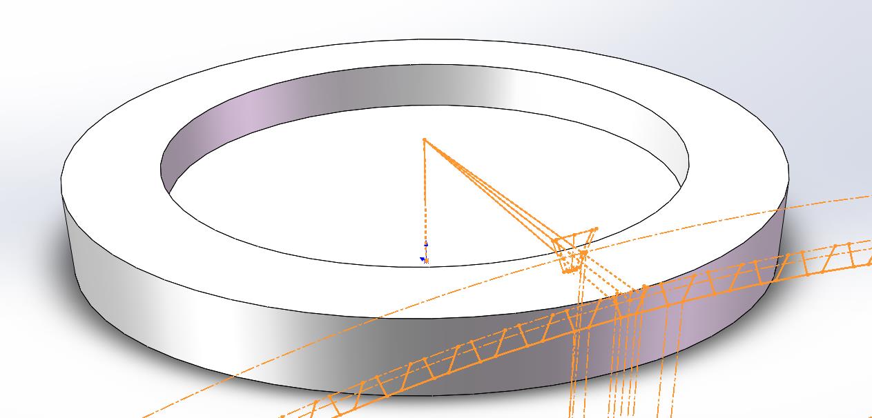

2、在背锥、前锥平面上画出齿槽轮廓  (按球面渐开线投影和分度圆弧齿厚收缩 画出)

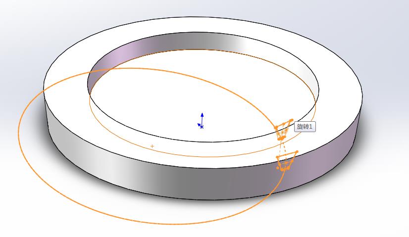

3、画出切齿轨迹并将前锥平面上的齿槽轮廓复制到切齿齿槽轮廓的对应位置
4、按照上一步画出的齿槽轮廓和切齿轨迹,可放样切除出一个完整的齿槽

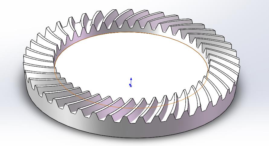

5、按照齿数阵列,完成
各位前辈,请检查我的建模步骤。。
我的问题是: 在第3步中,切齿轨迹如何确认?请赐教!!! 谢谢
