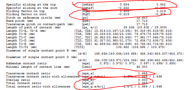

哪位大神,说说KS中能计算重合度和滑动率吗?如有,在哪里可以查看?谢谢!
发表于 2017-5-26 15:05 | 显示全部楼层
报告中有……

Specific sliding at the tip齿顶滑动率,Specific sliding at the root齿根滑动率,是这样的吗?谢谢楼上兄弟

是的,后面那两个是滑动系数……

报告中就有的哦
发表于 2018-9-22 10:22 | 显示全部楼层
Contact ratio (Transverse/Overlap/Total)  重合度

Contact ratio (Transverse/Overlap/Total)括号中的表示轴面/端面/总的重合度,对吗?谢谢
