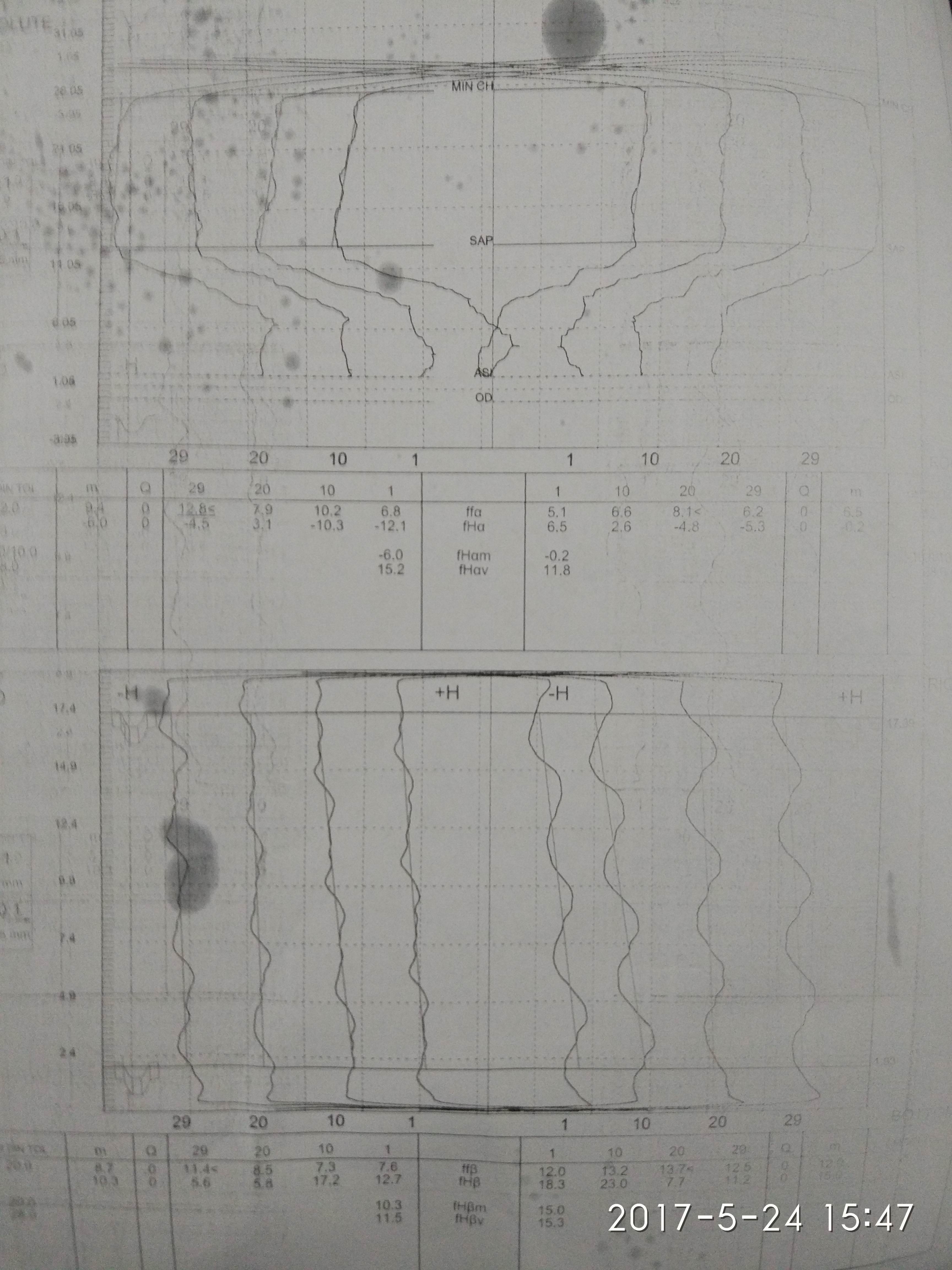

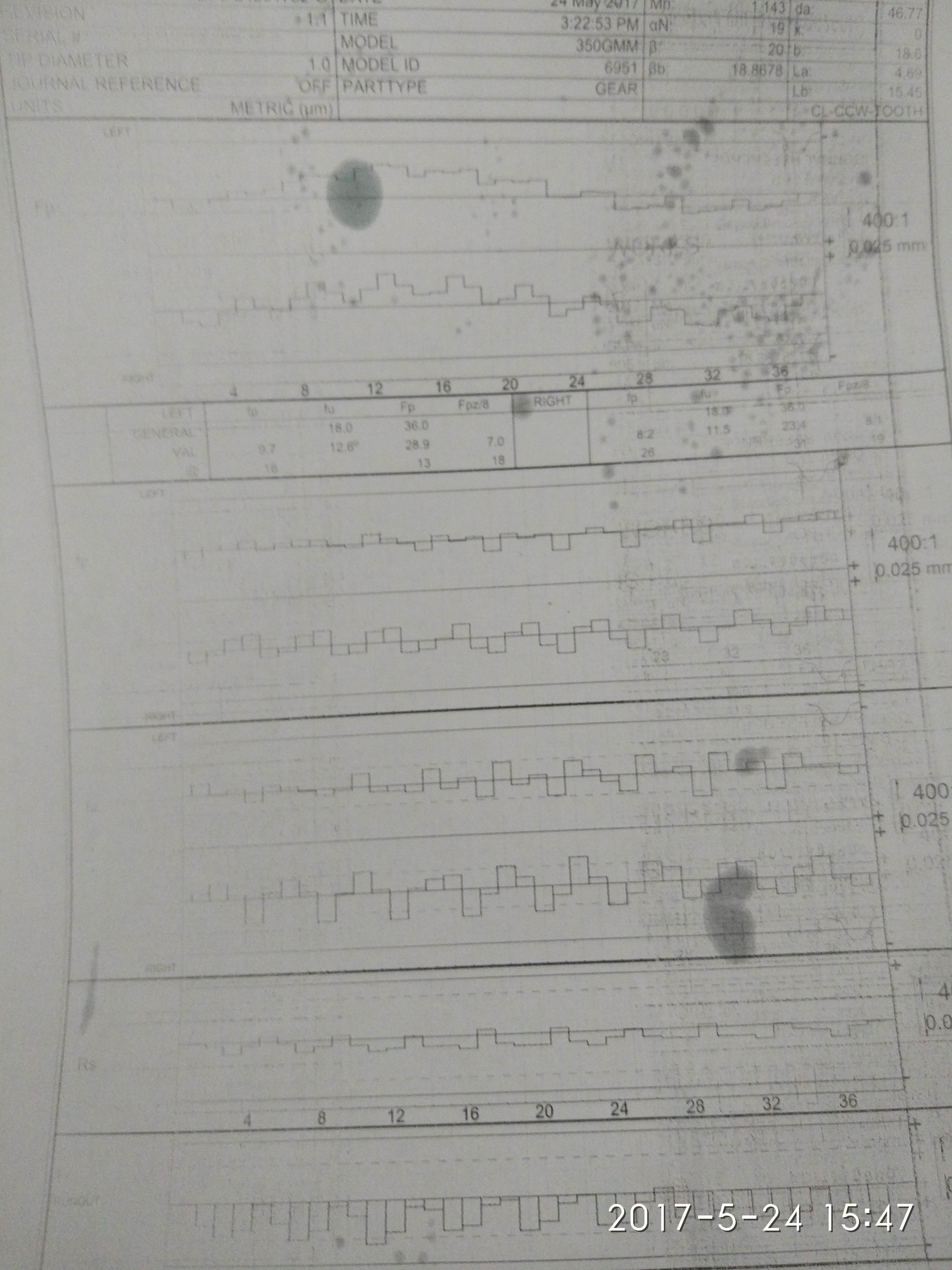

这几天遇到一个试用了一把新刀子加工出来的零件齿向不好详见报告是什么原因造成报告上右齿面齿向形状差的呢

这个是什么上的齿轮 齿向这样看应该没什么问题吧
发表于 2017-7-29 07:55 | 显示全部楼层
右齿面有振刀,实际上,这样的齿向应该可以了

貌似齿形(齿筋)不好吧,这检测报告,图片模糊,不好判定,齿形基本上都是刀具,工装跳动,齿坯跳动不良引起的。。。。。。。。大致目测了下检测报告,不排除齿形仪基准发生了变化,或则工装,齿坯跳动大的原因,根据齿距结果的判断,呵呵>

看齿向的话建议减小进刀量

看着数据还行啊。  如果你觉得齿向曲线不够直有一下几个原因:
1.测量问题:测头用的很细很长的测头,越细长的测头越灵敏
2.滚刀设计问题:槽数整除了滚刀头数,刀花很大。
3.切削参数:进给过快
发表于 2021-8-24 11:57 | 显示全部楼层
应当是1、齿坯精度差;2、走刀量偏大;3、滚刀容屑槽等分误差大

建议改为逆铣试试
