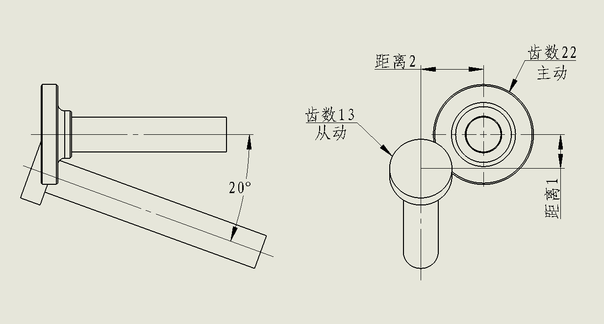

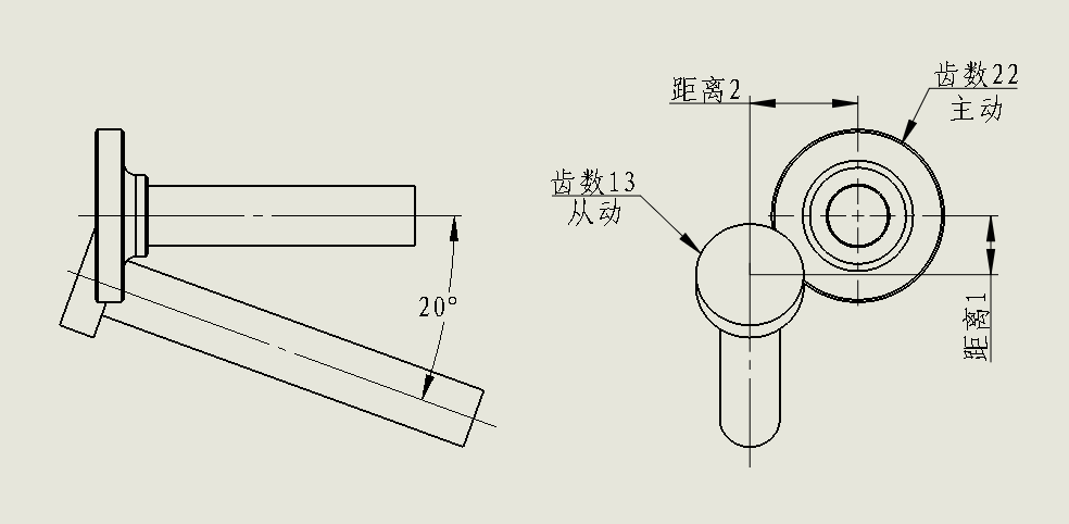

有这种空间角度的齿轮传动吗?是什么样式的齿轮???
有这种空间齿轮传动形式吗?
有这种空间齿轮传动形式吗?

是不是这样的
我就是不知道是哪一种型式?有点像是锥齿轮和斜齿轮的组合体  发表于 2017-5-25 13:48

锥齿轮传动可以实现
发表于 2017-5-25 17:07 | 显示全部楼层
交错轴齿轮副可以实现
