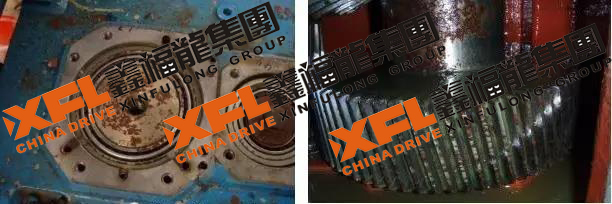

天津减速机的防锈层是挥发性的可燃气体。打开视孔盖时,严禁明火。输出、输入轴端分别涂有防锈层。
鑫福龙集团
鑫福龙集团
除另有规定外,减速机如存放在干燥的无霜的环境里,其内部的防锈涂层质保期6 个月,而对于自由轴端的保护层质保期24 个月。质保日期从发货之日起计算。
天津减速机一定要存放在有遮盖的地方,需要防雨、防晒、隔霜、隔湿,不可暴露在露天环境,否则减速机内部极易产生冷凝水,使减速机锈蚀。
如果减速机放置在潮湿环境中或存放超过6个月,要注意采取特殊防锈措施,否则易造成减速机锈蚀损坏。
可根据润滑油或者轴封的具体情况,使用如下类型的内部防腐蚀剂: 用齿轮油进行内部保护配备飞溅润滑系统的减速机和接触式轴封可以注入正确的工作油,添加到呼吸阀的下方。
用特种保护剂进行内部保护。
配备了压力润滑系统的减速机在长期储存之前要在润滑油冷却管路或者非接触轴封里面加入保护剂并在无负载的情况下运行。
在长期不用时,建议每隔3 个星期将减速机短时间起动一次或盘车1圈以上(在输出轴转动后,输入轴的位置不能回到转动之前的同样位置,以改变轴承中滚动件的位置)。
将表面清理干净,将润滑脂涂覆到轴封环上以保护密封的唇部不会沾上保护剂。
