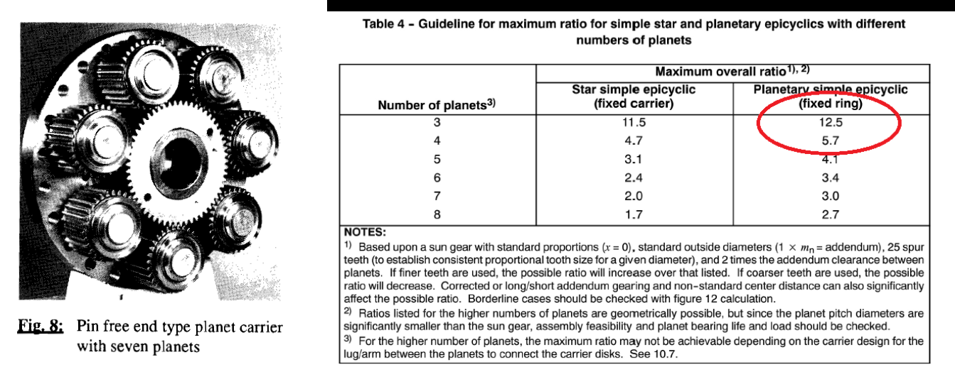

如题,请教大家一个问题。最近在设计一个一级行星传动,速比是3
想尽可能减小整体尺寸,行星轮设计为6个。
太阳轮、行星架处于浮动状态。
这样在设计加工时有何风险吗?
或者对各构件的加工精度会不会要求很高?
发表于 2017-5-9 16:44 | 显示全部楼层
