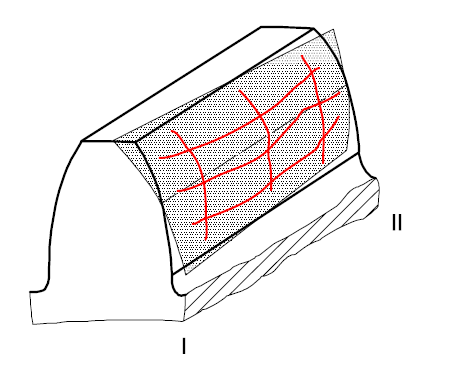

请教:齿轮的三截面是什么意思?
发表于 2017-5-5 20:43 | 显示全部楼层 |阅读模式
请教:齿轮的三截面是什么意思?
发表于 2017-5-10 09:00 | 显示全部楼层
对于渐开线圆柱齿轮,三截面就是不同轴向位置的三个截面(针对齿形)或不同径向位置的三个截面(针对于齿向);
对于三截面的要求,要根据不同的零件精度要求或不同的设计者心理需求而定,基本分为三个截面各自的要求或三个截面相对的精度要求。
